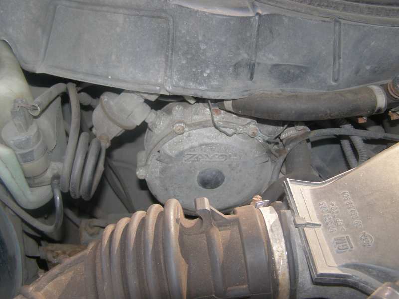

Moja instalacja gazowa:

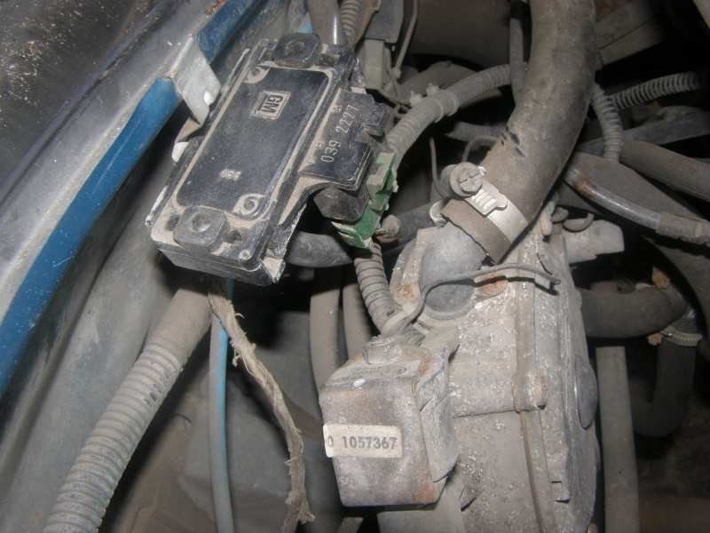

Mój Map Sensor:
Z moich pobieżnych oględzin wynikło:
1. Jak zdjąłem osłonę kopułki, to kostka (której już na zdjęciu nie ma) rozsypała mi się w palcach, założyłem więc kabelki bez niej.
Na dzień dzisiejszy to ja muszę zacząć go chociaż odpalać, a później będę kombinował, co dalej z tym gazem...
