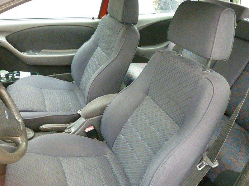

> tak to wyglada w Bravo
Przecież to są fotele od Maryśki, tylko z przeszyciem w poprzek.
Jak do tego doszedłeś? Bo ja dość wyraźnie widzę napisy Alfa Romeo na nich. Poza tym są identyczne jak te, które stoją obok mnie w pokoju hehe.gif
To tylko świadczy o tym, że fotele od Alfy są takie same jak od Maryśki (z zastrzeżeniem przeszycia), albowiem fotele od maryśki NIE SĄ takie same, jak fotele w B/B.
Nie wiem jakie są od Maryśki ale te z Alfy mają fajne trzymanie boczne- w zakręcie nie trzeba tak mocno trzymać się za kierownicę zlosnik.gif poza tym mają dłuższe siedzisko niż te z Bravy i ogólnie są bardzo wygodne- nieporównywalnie do poprzednich grinser006.gif
Pozwolę sobie się nie zgodzić.
Mam w swojej Bravie lewy fotel od Maryśki (bo oryginał zarwał jeden grubas) i owszem, nieco się różni ale minimalnie. Do tego stopnia, że przełożyłem tapicerkę ze starego fotela bez najmniejszych problemów.
Mechanicznie są identyczne, minimalne (ale to bardzo bardzo minimalne) różnice były w wyprofilowaniu gąbek, ale nie wiem czy to zależy od modelu czy od rocznika.
W każdym razie ktoś kto nie wie że było coś dłubane w życiu nie zauważy różnicy pomiędzy fotelami lewym i prawym w moim aucie.
Natomiast fotele z alfy 156 moim zdaniem (na podstawie zdjęć oceniam) różnią się dużo bardziej od tych czy to z Bravy czy z Marei. Z całą pewnością nie pasowałaby tapicerka z fotela bravy bo te z alfy mają dużo większe "boczne trzymania" i chyba mocno inne siedzisko.

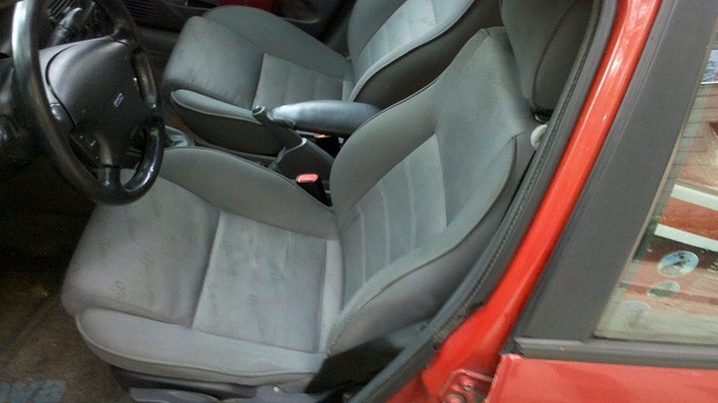

> Dawaj fotę:)
Nie śmiać się z podłokietnika hehe.gif Była to wersja garage mode ale wiele wygodniejsza niż oryginał z Marei, który jest teraz aktualnie zamontowany palacz.gif
> Tak to mniej więcej wyszło
> Widzę, że też masz w Bravie multifunkcyjną fajerę z Marei
I jeszcze parę innych patentów. zlosnik.gif Lubię sobie grzebać przy padace i tak co jakiś czas coś nowego się pojawia zlosnik.gif
