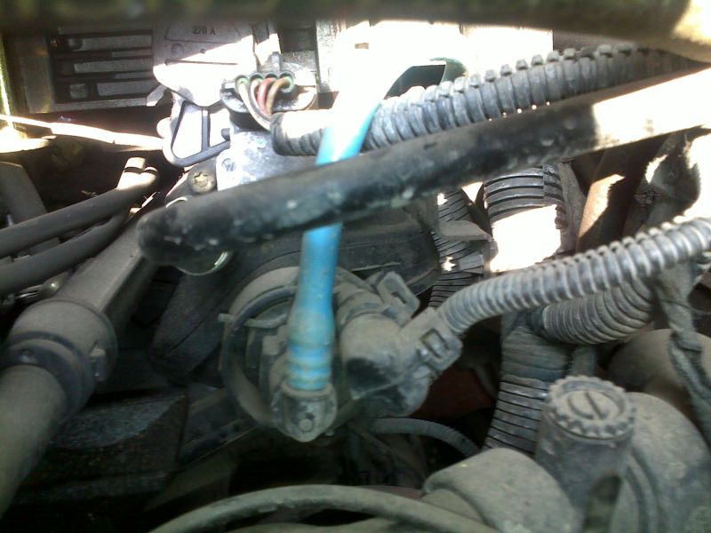

Czy to cos do czego dochodzi niebieska rurka na zdjeciu to mapsensor? (znajduje sie toto po obudowa filtra niedaleko przepustnicy)
map sensor masz troche wyżej (4pinowa) wtyczka
