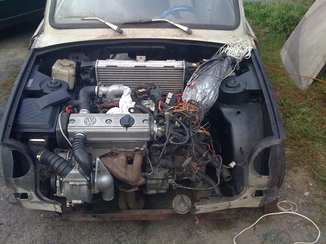

nowsze foty mojego bolidu
> silnik juz na gotowo wrzucony
> prace w toku
Silnik z przodu, chlodnica z tylu? Czemu tak? Naisz cos wiecej i daj wiecej zdjec.
> łoo potfór
> co to za motór? g60?
z tylu intercooler bo z przodu nie wszedl brak miejsca
bedzie zabudowany -przegroda miedzy IC a silnikiem
A tak na serio to czekam na więcej fot wink.gif lubię oglądać takie tematy food.gif
Powodzenia!
prace w toku
silnik 1.3 g40 - kompresor
oryginalnie okolo 113hp
dorobiona 1 lapa pod mocowanie - reszta pasowala
spiete ze skrzynia 4 biegowa od polo
zawieszenie przod utwardzone i obnizone o 80cm
zawieszenie tyl - 70mm - dorobione tuleje - wiec kola poszly w negatyw
intercooler od iveco daily- za silnikiem
> prace w toku
> dalsze przerobbki w toku
Wiecej fot!
ja sie chcialem tylko zapytac jakie to ma hamulce? bo jak seryjne to ekhemm... ale bede mocno ogladal sie w lusterko czy mi w d... nie wjedziesz.
Na pewno ktoś kto wsadza do Trabanta silnik g40 i modyfikuje zawieszenie zostawi seryjne hamulce icon_rolleyes.gif
> Oj, zdziwilbys sie jakie wydumki w malcach widzialem
Też miałem okazje widzieć kilka wynalazków w swoim życiu ok.gif Tu widać dobre podejście kolegi do tematu więc o hamulce bym sie nie martwił ok.gif
> hmm mysle ze raczej ja Cie bede w lusterku ogladal
> a zdążysz zanim Ci w nim zniknie?
te królu prostej gadaj, co i jaki zawias i jakie hamulce bo cos skromnie z opisem na ten temat.

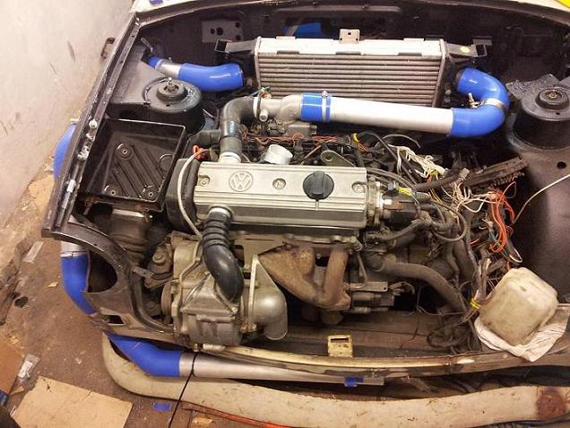

  • 2 miesiące później...
> na szybko fota
Ne za dlugi ten dolot do przepustnicy? Powetrze bedzie ci sprezalo na tej drodze i mozesz miec duzego laga.
> Ne za dlugi ten dolot do przepustnicy? Powetrze bedzie ci sprezalo natejdrodze i mozesz miec duzego
> laga.
po zmontwaniu wlasnie tego sie balismy - ale to na szczecie wersja testowa palacz.gif
szalenstwo, w jak najbardziej pozytywnym znaczeniu.
> tak sie to robi w szczecinie
> 80mm
