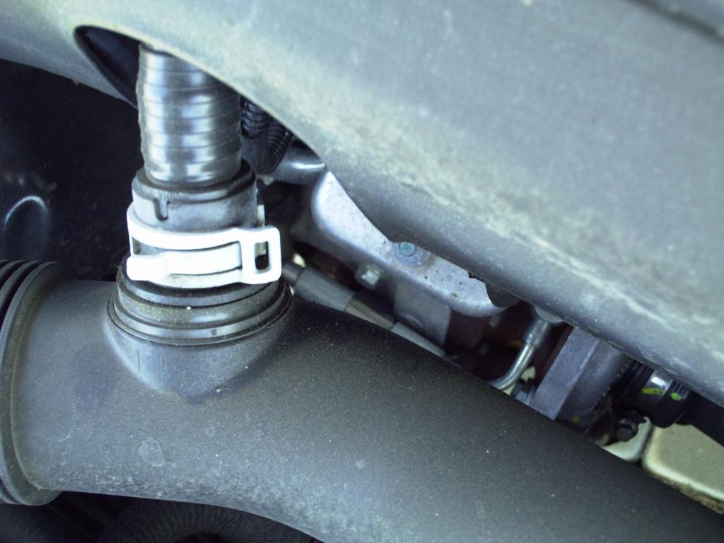

Usterka jak na załączonych foto. Zaolejenie.
Po konsultacji z ASO Mucha Tychy, określono to zjawisko jako typowe i nie wymagające naprawy "jeszcze gwarancyjnej"
Czy rzeczywiście takie zaolejenie nie jest podstawą do naprawy?

zacytuję serwis Opel Mucha.
Quote:
Zapocenie olejowe przewodu powietrznego do turbiny, które przedstawił Pan na zdjęciach jest normalnym zjawiskiem w tym silniku.
Olej dostaje się do tego przewodu w postaci mgiełki z przewodu odpowietrzającego skrzynię korbową.
Nie ma potrzeby i możliwości wyeliminowania tego zapocenia.

Servis ma rację , BZDURA no i że to w niczym nie szkodzi angryfire.gif mgła olejowa w połączeniu ze spalinami, które wpuszcza EGR doprowadza skutecznie do zasyfienia całego kolektora ssącego , czyściłem już kilka takich kolektorów, widok masakryczny , pomijając zmniejszenie średnicy w dolocie , może wystąpić także falowanie obrotów na biegu jałowym spowodowane zatarciem EGR-a , servis będzie bronił się na wszelkie sposoby aby tego u ciebie nie naprawiać , bo nie jest to dla nich prosta sprawa , mają procedury których się kurczowo trzymają , zamontuj na odmie separator olejowy i zapomnij o problemie

Mucha nie wyjaśnia jednak jak to się dzieje, że olej wychodzi na zewnątrz przestrzeni silnikowej. Po to jest tam "fest szlauch" i opaski, by penetracja na zewnątrz nie następowała.
A co najciekawsze obie opaski na pokrytym olejem wężu (unikaj słowa spocona, bo to wypacza istotę rzeczy), nie są chyba oryginalne, tj. takie jakie zakładają w montowni. Prawdopodobnie złącza te były już naprawiane!
Podtrzymuj wobec serwisu usterkowość jako przyczynę tego zjawiska!
