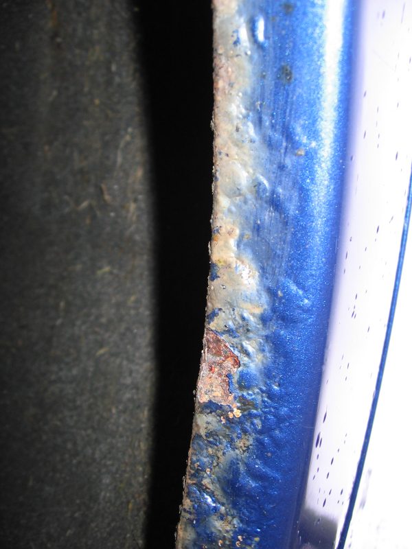

Mam troche rudy na aucie -co ztym zrobic i jaki bedzie koszt
Pacjent - mazda 6 2004 rocznik.
Rdza jest na mocowaniach kielichow amortyzaotorw. A dokladniej na tych blaszkach co sa tam nie wiem do konca po co, ale na blache tez sie troche przenioslo bo sie bąble robia. Z obu stron podobnie.
Pozatym tylne blotniki na kancie mocno zjedzone. Tez z obu stron.
Pozatym od spodu generalnie troche go ruda bierze, ale bez tragedii.
Jako ze kompletnie sie na tym nie znam -pytam- co z tym zrobic?
Sam nie planuje nic robic, wiec zostaje jakis blacharz, lakiernik (nawet nie wiem ktory z tych dwoch).
Na blotnikach sprawa raczej chyba prosta - bedzie musial wyczyscic i polakierowac.
Natomiast z przodu z tymi kielichami to co wogole mozna zrobic?
Od spodu mozna jakos wyczyscic blache i nalozyc jakas konserwacje?
Pytam, bo nigdy wczesniej zadne auto mi nie rdzewialo, wiec jestem kompletnie zielony w tym temacie.
Z jakim kosztem (oczywiscie w Polsce) musialbym sie liczyc, zeby to zrobic?
Poradzcie koledzy prosze.
Tyl wyszlifowac , prysnac brunoxem i zachlapac jakims barankiem a przod zeszlifowac , prysnac brunoxem i pomalowac szprajem smile.gif
Wiertarka z dobrą szczotka drucianą i potem na oczyszczona blachę Hammerite pod kolor nadwozia. Od spodu to samo plus jakiś baranek. Za dwa/trzy lata powtórka, a za kolejne dwa nowy, lepszy samochód.
Od spodu, czyli trzeba bedzie zdejmowac amory, jesli dobrze rozumiem?
PS - co to jest baranek?

> Od spodu, czyli trzeba bedzie zdejmowac amory, jesli dobrze >rozumiem?
Odpusc HAMERITE - to jest szit tylko brunox lub jakis podklad aktywny.
Czarna mazia pryskana na podwozie.
> podobnie.
tego nie ruszalem
blotniki dalem do zrobienia , same ranty zjechane i zasmarkane barankiem , jak sprzedawalem auto nic nie wychodzilo , ale jak sie juz zaczyna cos dziac to niebawem mozesz miec dziury w blotnikach , sa na to zestawy naprawcze , ale wtedy malowanie calego blotnika ,

blotniki 200 -300 zł

Jeśli napisałbyś że chcesz sprzedać to pewnie- szpachla->podkład->baza->clar. Czyli bez specjalnego zabezpieczania antykorozyjnego.
Oczyścić ile dasz radę, na to podkład reaktywny, który polecałem, na to podkład akrylowy, baza, klar. Pod maską możesz sobie zostawić w podkładzie reaktywnym jak Ci nie będzie to przeszkadzać.
Te blachy od góry powinno się dać odkręcić bez ruszania amorka.
To jest baranek, to akurat nakłada się pistoletem, wiec trzeba mieć specjalny pistolet(2 lata temu płaciłem ~24zł) i kompresor, ale IMO możesz sobie podarować baranka. Możliwe, że występuje baranek w spreju.
Podkład reaktywny możesz kłaść nawet w deszcz, ale baranka tylko jak jest bardzo sucho bo to jest w zasadzie guma i jak położysz go na wilgoć to ruda będzie chrupała w tym miejscu, że aż miło.

Tak zupełnie na marginesie - masz jakieś pewne informacje na temat przeszłości wypadkowej tego auta?

Male pukniecie mialo w lewy tyl, ale ruda ze zdjec nie ma z tym nic wspolnego.
Mieszanina japonskiej blachy, szkockiej soli na drogach i irlandzkiego wiatru niosacego sol z atlantyku potrafi zrobic na aucie duze wrazenie jak widac.
PS - czy ja wiem czy masakrycznie? To ze zdjec to jest najgorsze. Gdzie indziej raczej rdzy nie ma, z malymi wyjatkami na podwoziu.
Masakrycznie z tego względu, że w tej generacji samochodzie rdzy nie powinno byc po 7 latach w ogóle, a u Ciebie jest - i to nie jakieś kropki, ale purchle.
Podobno stare Ople rdzewieją, ale 13-letnia Astra F-ka mojej teściowej ma dużo mniej zaawansowaną korozję niż ta Mazda.
Najbardziej mnie szokują te kielichy amorków. W żadnym z moich aut (a mam też Dacie z 73r. zlosnik.gif ) nie miałem korozji w tym miejscu. Może faktycznie w Szkocji jest jakiś niszczycielski mikroklimat hmm.gif

Albo się pozbyć tak jak jest opuszczając cene, albo zrobić dokładne fotki z datą i trzymać w archiwum, przy sprzedaży pokazać co było robione. To ważne gdyż później każdy będzie myślał, że auto po wielkim dzwonie. Niestety spotykam się często z japońcami (honda,toyota,nissan,mazda) 2003-2004 i koszmarnie rdzewieją a a najbardziej podwozie, nadwozie wtedy kiedy dostanie jakimś kamykiem albo coś było robione , albo kupa ptasia..albo..wada fabryczna (dużo ich i cienkie lakiery).
Ja bym to zrobił jak chcesz jeździć i dodatkowo porządnie zabezpieczył podwozie.

w przypadku tego auta wszelkie naprawy będą nieskuteczne. To co widzisz to zaledwie wierzchołek góry lodowej.

widziałem egzemplarze bezwypadkowe i bezkolizyjne z podobnymi zniszczeniami, inspekcja profili zamkniętych ujawniała dopiero makabryczny stan rzeczy, Te samochody to blacharskie dno, a szkoda bo poza tym auto świetne.
> Zrobie aby bardziej nie rdzewialo i ma jezdzic. A jezdzi bardzo dobrze
niestety kolego ale tak się nie da smile.gif za chwile wyjdzie coś w innym miejscu bo korozja atakuje od wewnątrz.

z moich obserwacji tego modelu wynika, że warto zajrzeć też do podłużnic oraz przejrzeć okolice wszelkich zgrzewów na ich łączeniu korozji jest najwięcej.
