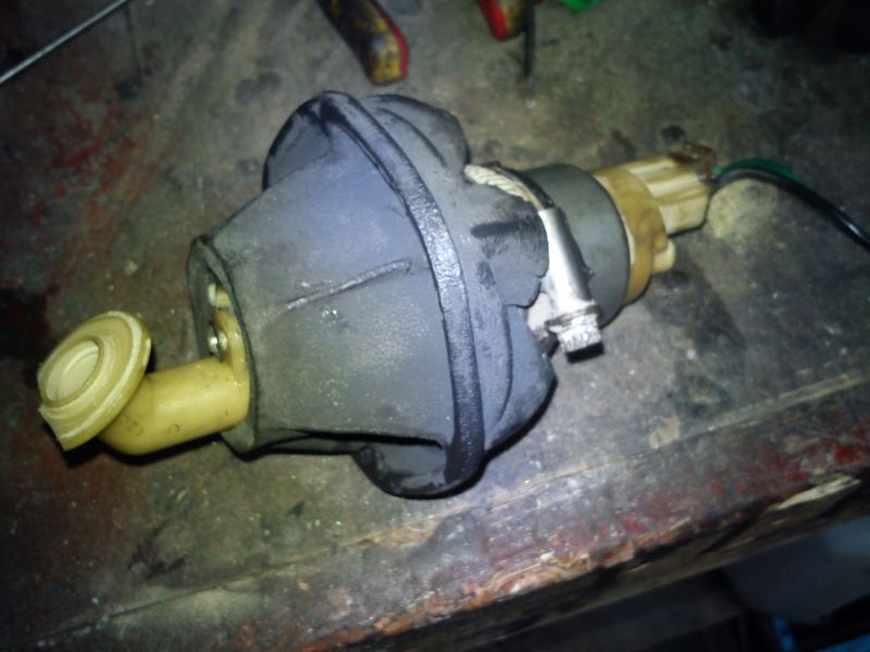

Witam. Panowie powiedzcie mi jaką dokładni ma wydajność wkład 3bar'owy od punto? Musiałem chwilowo wykorzystać inny wkład pochodzący z almery 1.4 (3.5bar, 90l/h). Nie wiem czy może tak być niewiem.gif

Jesli ma powrot to bym sie raczej nie przejmowal. Tak czy siak taka sama wydajnosc - 90dm3/h
no powrót jest wink.gif czyli może być i nie muszę kupować innego wkładu, dzięki 20.GIF
Podejdzie, ja mam od Daewoo espero 2.0 16V pompka dmucha nieco ponad 3 bary i nie ma problemów
