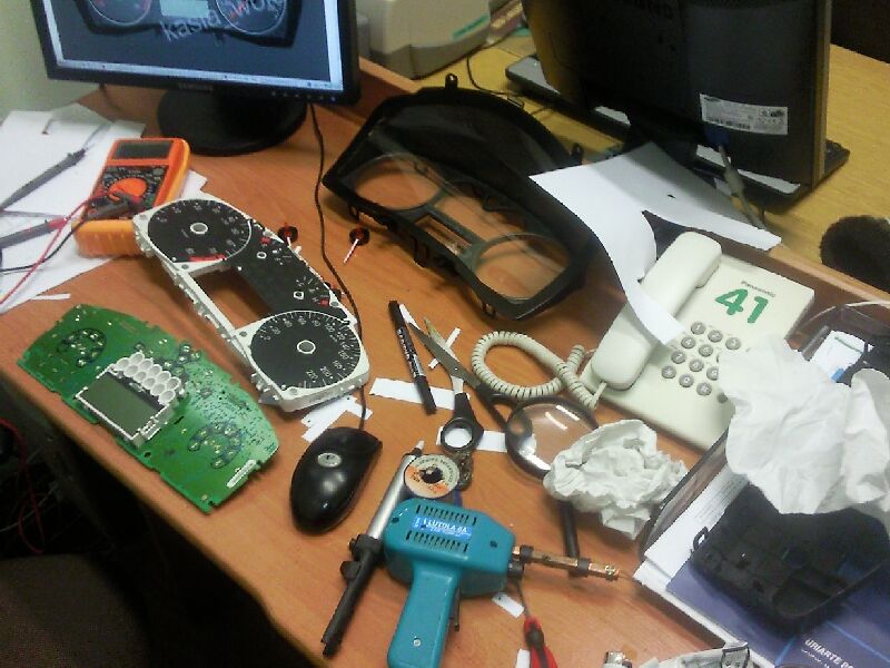

Całkowicie rozbierz licznik - do płyty głównej. Dokładnie obejrzyj płytę pod katem różnego rodzaju nalotu. W przypadku podejrzanych miejsc wymyj je dokładnie czystym spirytusem lub specjalnym płynem do elektroniki. Na "gołą" płytę nałóż delikatnie wskazówki i do auta sprawdzić czy jest poprawa.
Twoja usterka wygląda na problem w linii CAN (skup się na pinach 3 i 4 ), to ona steruje silniczkami krokowymi, kontrolkami itp.
Jak zachowuje się wyświetlacz LCD ? oraz dane wyświetlane na nim ?
EDIT:
W elektronice występuje jeszcze takie zjawisko (stan) jak zimne luty. Jeżeli czyszczenie nie pomoże to bardzo wysoce prawdopodobne jest że masz takie uszkodzenie. Jak z tym walczyć:

Poniżej daję zdjęcie poglądowe z mojej "walki" z licznikiem.
Pamiętaj o wykonaniu szablonu do wskazówek - wykonaj to bardzo starannie. Samą płytę możesz podłączać bezpośrednio do wtyczki w aucie - nic nie zepsujesz jeżeli będziesz to robił starannie i ostrożnie. Podłączaj płytę przy wyłączonym zapłonie tak aby wisiała na wiązce obok kolumny kierowniczej, spokojnie możesz ją później wziąć do reki za krawędzie.
