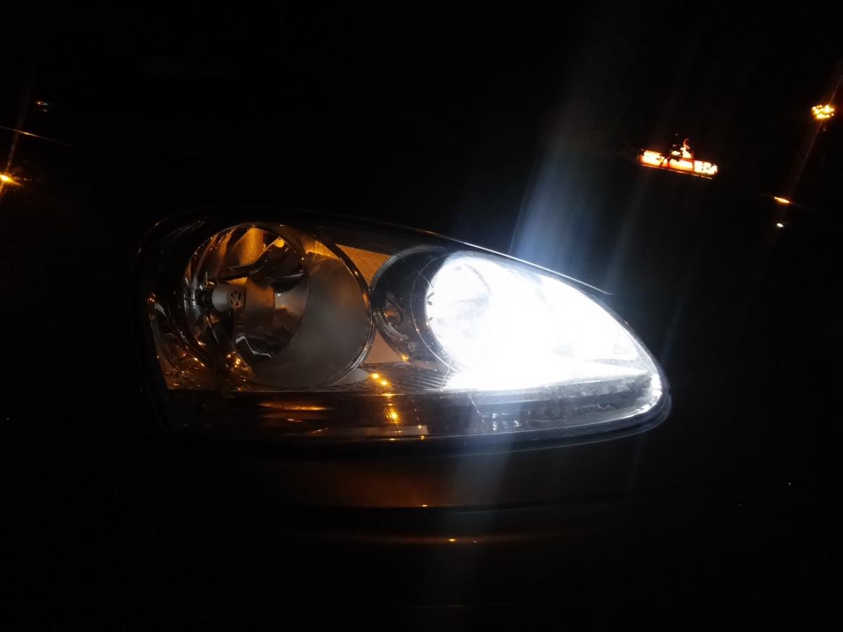

Witam, mam problem, po włączeniu świateł postojowych + mijania , światła do jazdy dziennej LED lekko się żarzą ale tylko przy odpalonym silniku ... (przy zgaszonym problemu nie ma) Czytałem o wstawianiu diody prostowniczych i rezystorach. Jakie waszym zdaniem było by najlepsze rozwiązanie aby zniwelować problem ? podłączyłem tak: -czerwony do plusa za kluczykiem (przewód w instalacji do lampy przedniej) -czarny do masy (przewód w instalacji do lampy przedniej) -biały do plusa od pozycyjnych (przewód w instalacji do lampy przedniej) Efekt końcowy :
