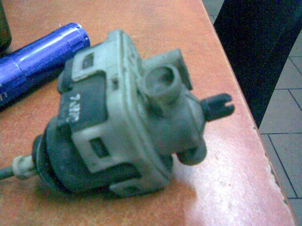

A masz jakiś pomysł jak niedrogo zrobić regulację z kabiny?
w moim bolidzie fabryczna regulacja hydrauliczna wyzionęła ducha swieca.gif mam takie luźne przemyślenia, żeby na jej podstawie zrobić regulację zdalną (z kabiny), ale mechaniczną.
Istniejące rurki mają spełniać rolę pancerza, w środku linka, przy samej lampie jakaś sprężyna, która by odpowiadała za ruch w górę.
Teraz wystarczy w kabinie zmodernizować pokrętło tak, by nawijało linkę/linki i gotowe waytogo.gif001.gif
Ktoś tu kiedyś chwalił się regulacją elektryczną z innego modelu fiata (czy nawet z innego auta?) hmm.gifniewiem.gif
lepiej świecą, bo odbłyśniki są nowe, ten sam efekt byś miał po regeneracji, jednak z wysyłką byłoby podobnie w kosztach, ale dalej byłyby to oryginały wink.gif
zdobądź z jakiegoś auta silniczki i pokrętło, a podłączenie już nie będzie kłopotem, jeśli tylko będziesz miał schemat
albo zamiast pokrętła czujnik do zawieszenia i do tylnej belki zamontować, będzie bezobsługowe cool.gif

ja kiedyś pokazywałem - ale nie pamiętam na którym kąciku .
w każdym razie z któregoś Daewoo siłowniki elektryczne pasują plug&play
a zrobienie sterowania jest bardzo proste
pozdr
> przydała by się bardziej precyzyjna informacja...
kiedyś wrzucałem foty - sam nie wiem z jakiego było bo wymontowałem lampy z uno wraz z silniczkami już - pisało tylko daewoo
poszukam czy gdzieś mi jeszcze jakaś fota nie pęta ale nic nie obiecuje bo telefon gdzie były te foty posiałem.
pozdr
edit: są foty:
pozdr
