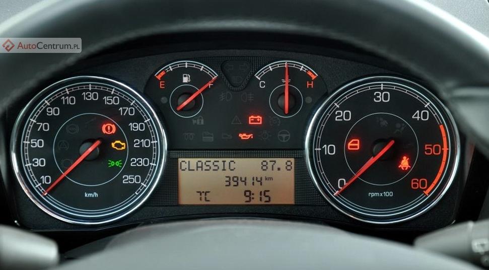

z zewnątrz oprócz zatyczki w zderzaku nic jej nie brakuje. Check na desce się swieci. To tak ze zdjęć. Skóra mi się wogóle nie podoba w Fiacie. Jeśli to 2,4 motor to akcyza za niego była 19% jak sie nie myle to pomyśl ile opłacenie kosztowało , że kolesiowi warto go za 40 tyś sprzedac. Musiała być w średnim stanie. Ja swoją z NL przywoziłem i zrobiona na gotowo wyszła mnie odrobine więcej z zarejestrowanie i ubezpieczeniem z tymże mam 2010r i 50k km przebiegu, ale wyposażenie marne. Są ładniejsze Cromy na otomoto wink.gif
Właśnie się zastanawiałem kiedy w Cromie ta ikonka gaśnie. Dopiero po zapaleniu silnika, czy już po przekręceniu lekko kluczyka aby pompa paliwa zadziałała? hmm.gif
Po odpaleniu jeśli dobrze pamiętam, ale z tego co pamietam tam są obroty na obrotomierzu na poziomie 900obr/min wiec powinna zgasnąć

> O, fakt. Co tam za kontrolki się jeszcze świecą? Poduchy?
Nie pamiętam co w tym miejscu jest, ale sporo tego świeci, trójkąt na środku to żarówka, ale w lewej części licznika za dużo kontrolek wink.gif
Wychodzi na to, że świeci się ABS i coś jeszcze czego nie rozpoznaję hmm.gif
Może gościu dopiero zapalił silnik i cykał zaraz fotkę. Aż trudno uwierzyć żeby nic nie działało zlosnik.gif
abs i esp, i kontrolka silnika się świeci tak jak na twoim foto. Nie możliwe żeby tak szybko zrobił zdjęcie bo te kontrolki gasną zanim odpalisz silnik, pozycja zapłon i po 2 sek gasną i zostają te które są u ciebie na foto
> abs i esp chyba się świeci, a gaśnie zanim motor odpalisz. Po przekręceniu zapłonu a przed
> uruchomieniem rozrusznika świeci aku, kontrolka ciśnienia oleju
Ale spójrzcie na prawy zegar (obrotomierz), po powiększeniu wydaje mi się, że obroty wskazują ok. 900rpm. Więc silnik pracuje i nie powinno się tyle choinki świecić na desce.
napisałem o tym chyba w 2 poście
> Faktycznie napisałeś. Zwracam honor

Odnośnie kontrolek to możliwe, że autko miało odpinany akumulator, więc trójkąt może oznaczać cokolwiek, choćby konieczność adaptacji szyb, nie wiem dlaczego pali się check, pozostałe kontrolki trudno powiedzieć na odległość, najlepiej byłoby podjechać i obejrzeć z bliska autko.

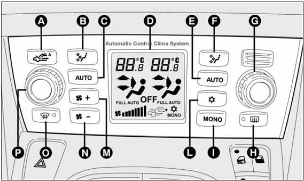

Nie pamiętam jak w nowszych, ale przed FL włącznik świateł awaryjnych jest po lewej stronie. Na tym chyba zamienione strony.
Na kierownicy nie masz sterowania B&M, więc nie masz.
Faktycznie dziwne, może to jest przekładka z anglika?
Pozdrawiam BAS
kurde spostrzegawczy jesteś, nawet na to nie zwróciłem uwagi. Faktycznie może to być angol po przekładce, no chyba ze już w pl był wymieniany lewarek razem z ta półeczką (?)
Rzeczywiście, na innych kromkach z ogłoszeń jest po drugiej stronie oslabiony.gif
panel od klimy zdecydowanie od anglika! moze byc poprostu przekładka była po dzwonie... więc poduszek też może nie być.. wink.gif
z ciekawości, trzebaby rozkodować vin i bdzie czarno na białym czy to wersja z kierownicą po lewej czy nie też jakiś składak.
Po czym wnosisz?
Pozdrawiam BAS
> Po czym wnosisz?
> Pozdrawiam BAS
napisy po Angielsku
sory nie mogłem sie powstrzymać :D
> guziki?
są w porządku, jedynie półeczka przy awaryjnych, CZ jest z anglika. Nie kojarze czy tunel środkowy w angliku jest taki jak w europie czy lustrzane odbicie
> Wiesz, że u Ciebie jest dokładnie taki sam? U mnie wygląda identycznie, w PL instrukcji obsługi też
> tak wygląda:
> Pozdrawiam BAS
no dobra 270751858-jezyk.gif ale awaryjne i ASR przestawione:)
Z tym anglikiem to raczej przesada... może ktoś zamienił miejscami bo lubił wyłączać często ASR lub drzwi ryglować zlosnik.gif
> no dobra ale awaryjne i ASR przestawione:)
Z tym się zgadzam.
Pozdrawiam BAS
Zaczynam się zastanawiać, że pewno deska była zdejmowana bo wystrzeliła poducha pasażera i przy składaniu jakiś kretyn włożył te przyciski w złe miejsca zlosnik.gif
