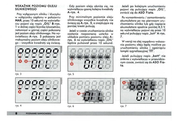

wskaźnik poziomu oleju na desce.....
jak to działa, gdzie to jest?
sprawa wygląda tak:
po zalaniu oleju wyświetlało wszystkie kółeczka, po jakimś czasie spadło o jedno kółeczko, jakiś miesiąc temu znowu spadło o jedno kółeczko j już dwa się nie świecą..........
sprawdzałem poziom oleju na bagnecie i jest taki sam jak przy zalewaniu tak więc olej nie znika smile.gif
Czy wskazania wskaźnika ( zlosnik.gif ) mogą mieć jaki kolwiek związek ze stanem zużycia oleju ?

W stilo jest tak samo ,że te dwa niepalące się kółeczka na desce przekładają się na ok 1mm spadku stanu oleju na bagnecie hehe.gif
... i nie ma się czym przejmować zlosnik.gif nawet zapalona jedna kropka to połowa stanu oleju ok.gif

Możesz zapodać jakąś fotę , nie widziałem jeszcze takiego wskaźniczka wink.gif

W JTD CF3 już nie ma już sygnalizacji poziomu oleju , w CF2 jest w postaci kontrolki , ale żeby kółeczek ? yikes.gifsmile.gif
te kółeczka wyświetlane są przy uruchamianiu silnika na wyświetlaczu kilometrów biglaugh.gif
> kilometrów
