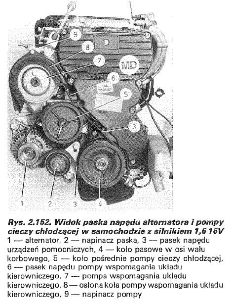

jak napinany jest pasek pompy wspomagania?
bo muszę popuścić, po ostatniej wymianie rozrządu (MW 1.6 16v) zaczęła pompa hałasować, podejrzewam, że zbyt mocno naciągnęli pasek...
Całkiem możliwe , do naciągu osobnego paska pompy wspomagania jest taki diwajs o nr 9
SUPER, dzięki, widzę, ze to dość łatwo dostępna śruba, to muszę zaraz zejść i to zrobić.
Ale do rozrządu nie trzeba ruszać tego napędu
tak, ale wymieniali też pasek altka i rolkę napinającą tegoż, także to ruszali również.
Jeszcze jedno - podpowiedz proszę, bo na mrozie to ciężko się myśli, zwalniam tą nakrętkę kontrującą i w którą kręcę śrubą, żeby poluźnić? W lewo, tak jak odkręcam śrubę?
Przy wymianie paska alternatora i jego napinacza, nie rusza się paska pompy wspomagania, także przemyśl, czy to aby na pewno to.
Podejrzewam ze za mocno naciagniety jest pasek rozrzadu.
Mam tak samo w swoim ale nia razie nie chce mi sie rozbierac oslon.
> Jeśli to normalna śruba z prawym gwintem , to jak najbardziej
dzięki smile.gif Pytam, żeby nei stać na mrozie niepotrzebnie w tym zimnie... a boję się, żeby jutro czasem nie było za późno bo 2 dni już tak jeżdżę...
