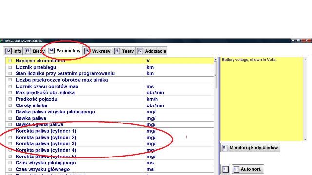

podepnij padakę pod kompa i zobacz, czy przypadkiem silnik nie zgłasza jakichś błędów. z podpiętym kompem sprawdź czy wszystkie wtryskiwacze pracują równo, dają podobne dawki itp itd ok.gif
Komp nic nie pokazuje żadnych błędów a co do wtrysków jakie parametry powinny byc prawidłowe?
dokładnej liczby nie pamiętam. porównaj, czy któryś nie odstaje znacząco od pozostałych
A jeżeli będzie któryś odstawał to pewnie trzeba regenerowac czy też inna forma naprawy czeka ? W Fesie pokarze parametry wtrysków bo na moim kabelku pokazuje KLAS 2 i tyle może nie taki mam kabelek ?A może do aso podjechac żeby sprawdzili ?

To jak mam kompem sprawdzi dawki podawanego paliwa skoro mi tylko klas 2 pokazuje jakiś inny program mi to pokarze ??? podpowiedzcie coś koledzy smile.gif
rzuć okiem na korekty wtrysków

Tak.
> JTD nie pokazuje ....
ECU ISO Code: FD 86 C2 04 9E

Korekta paliwa Cyl.1: 0,86 mm³/w
Korekta paliwa Cyl.2: -0,92 mm³/w
Korekta paliwa Cyl.3: -0,63 mm³/w
Korekta paliwa Cyl.4: 0,68 mm³/w
