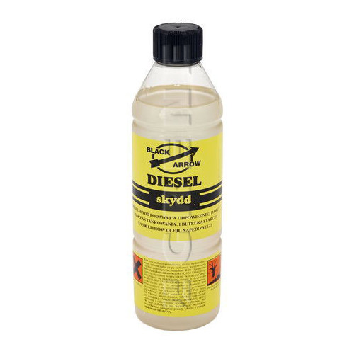

Ale idąc Twim tokiem myślenia co ma dać jeszcze jeden filtr ? Nie wiadomo czy po zamontowaniu jeszcze jednego filterka ciśnienie paliwa sie nie zmieni niewiem.gif Jak na stacji uszlachetniają ON to co za różnica który filtr zapchasz więc po co modzić - sorki nie ogarniam boje_sie.gif Ze sprawdzeniem świec żarowych w byle jakim warsztacie nie powinni mieć problemu. Ja bym wlał takie coś skandynawskie do paliwa dawka x 2 jest na stacjach i polatał na tym jeśli masz zawalony filtr to powinno się poprawic. Ja cały rok do ON to lałem i działało jak ta lala cool.gif

No to świece możesz wykluczyć old.gif spróbuj z tym specyfikiem znajomy tankował ON cały czas tylko na jednej stacji shella pod Warszawą i cały czas wymieniał filtry tak raz w miesiącu potem auto trafiło do aso i miał czyszczenie całego układu paliwowego od A do Z podobno był sam syf i blokował wszystko ooniee.gif Ja jeśli mam paliwo ON w autku to cały rok lato - zima dolewam tego specyfiku lepiej mi to działało niż tankowanie ON zimoeego ale tyle co ludzi tyle zdań 30.GIF

> blokował wszystko Ja jeśli mam paliwo ON w autku to cały rok lato - zima dolewam tego
Ten specyfik nalezy dodawac do paliwa, kiedy temperatura jest jeszc ze powyzej zera.
BTW ... przy -15oC musialem wyciagac smoka w Xantii .... nic przyjemnego ... ale to co zobaczylem .. przerazilo mnie ... syfu co nie miara.

A ja lałem cały rok i nigdy problemu nie miałem. lejąc go też w lecie smaruje ,czyści i przepala caly syf i parafina sie nie odkłada ale kto co lubi cool.gif
