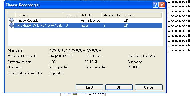

ok.gif ja pale zazwyczaj na 8-16x płyty Verbatim Super Azo Cristal i na Pastelach ok.gif oczywiście za pomocą EAC
Więc takie info mam przed nagrywaniem. (załącznik)
Ale ściągnałem EAC i tam jest cos takiego jak testowanie i okazało sie że moja nagrywarka nie ma opcji CD-tekst frown.gif
I mam pytanie czy słyszalna jest różnica jak wypala sie w EAC w porównaniu do Nero ??

Możesz potestować oczko szybciej - jest szansa, że może być lepiej (zależy od nośnika i nagrywajki).
A co do pytania o jakość nagrywania EACem - IMVHO program użyty do nagrywania ma marginalne znaczenie (przy tych samych ustawieniach). Za to EAC najlepiej ściąga CDDA - a to podstawa sukcesu i ze względu na brak sum kontrolnych w CDDA wcale nie jest łatwe.
