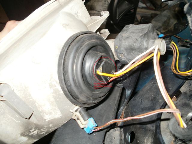

Poproszę o podpowiedź. Który kabelek (chodzi o kolor) to + w kostce od świateł mijania i świateł pozycyjnych?
Żólty w dużej kostce (w kółku czerwonym) do przewód od świateł mijania
W mniejszej kostce poniżej dużej ten NIEBRĄZOWY wink.gif to + od pozycyjnych.
> W mniejszej kostce poniżej dużej ten NIEBRĄZOWY to + od pozycyjnych.
> Pozdroofka
Dzięki za odpowiedź.
W schemacie pisze że "do świateł mijania lub pozycyjnych" więc chyba nie ma znaczenia pod które podepnę?

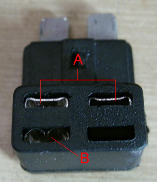

Czy nie można tego +po zapłonie wpiąć pod któryś bezpiecznik?
Przecież w kabinie są bezpieczniki i od świateł postojowych i od wentylatora etc. - czy to można tak zrobić czy będzie mało profesjonalnie? grinser006.gif
Taki prosty gadżecik (znalazłem u zielika w sklepie zlosnik.gif ). Wyjmujesz bezpiecznik ze skrzynki i wkładasz go w miejsce "A". W "B" podłączasz przewód, którym chcesz się wpiąć, zakończony męskim konektorem. I całość w miejsce wyjętego bezpiecznika. Zestaw wystaje ponad ewentualne bezpieczniki obok, więc nie ma obawy, że "sie nie zmieści" smile.gif

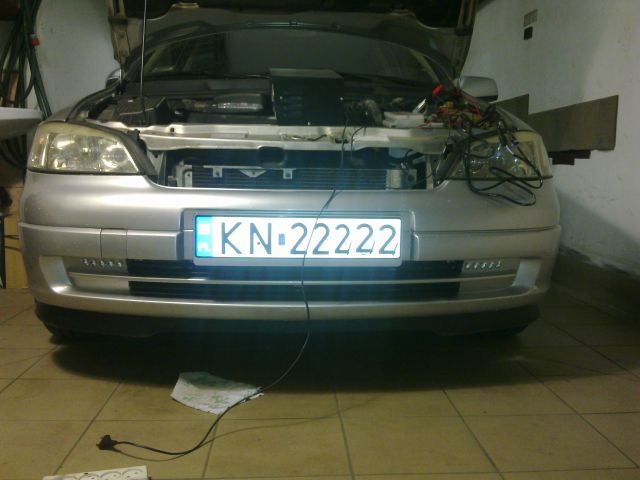

Powiem wam, że do lamp dziennych LED podchodziłem jak do jeża. cfaniaczek.gif Głównym argumentem przeciw ich zastosowaniu były zakłócenia jakie emitują. Dla mnie strata w jakości odbioru ulubionej "Trójki" nie wchodziła w grę. Montowałem u ojca w samochodzie te 5-LEDowe 507 HP z osobnym pudełkiem sterownia ale one też troszkę zakłócały, choć dopiero przy słabym sygnale stacji.
Nadal jednak temat śledziłem (fora i allegro) a palące się często H7 za kilkadziesiąt zł, czy niszczejące termicznie klosze reflektorów, doprowadziły że podjąłem decyzję i zakupiłem z myślą , że najwyżej będę coś przerabiał lub dorabiał.
Wybór padł na DRLe w postaci takich pojedynczych okrągłych lampek z możliwością swobodnego kształtowania montażu. Sugerowałem się także opisem że posiadają filtry przeciwzakłóceniowe (choć nie do końca temu ufałem).
I tu miła niespodzianka. Lampy "NIE ZAKŁÓCAJĄ!!!". Nic a nic. Cisza kompletna nawet na najbardziej słabym sygnale stacji FM. Nie wiem jakie rozwiązanie zastosowano wewnątrz modułu sterującego LEDami. Czy jest tam przetwornica czy układy liniowe? Nie wiadomo bo moduł jest zalany czarną silikonową masą. Na co jednak zwróciłem uwagę obudowa modułu nie jest z plastiku lecz jest to metalowy odlew. Zamknięta tworzy więc klatkę faradaya - i może to rozwiązanie w jakimś zakresie ograniczyło emisję. Może też elektronika wewnątrz jest mądrzej zaprojektowana. Obudowa wygląda jakby była z plastiku bo jest czarna ale to tylko farba, która zresztą niezbyt estetycznie jest nałożona ale wrażenia estetyczne tego pudełka nie mają dla mnie znaczenia. Obawy miałem jedynie do ich szczelności od strony wyprowadzonych kabelków więc zabezpieczyłem profilaktycznie silikonem.
Dziś skończyłem montaż. Światła dobrze się prezentują i bardzo jasno świecą, nie ma zakłóceń bananaevil.gif. Dobrym rozwiązaniem jest też jakiś układ komparatorowy, który sprawia że światła zapalają się same po wzroście napięcia w instalacji powyżej 13,5V (pracujący silnik). To oznacza, że podłącza się je bezpośrednio do akumulatora (zmierzyłem prąd spoczynku 2,8mA, a prąd pracy 1A). Oczywiście jest jeszcze przewodzik sterujący aby gasły po zapaleniu się pozycyjnych. Pewnie i to że podłączone są bezpośrednio do akumulatora a nie do instalacji "po stacyjce" ma znaczenie na brak "siania".
Zobaczę jak to się będzie sprawować i czy aby żywotność nie będzie do bani. Musiałem nawiertolić 10 otworków w zderzaku ale jest on już dość "sterany życiem" więc szkoda żadna. Powkładałem po 5 ledków z każdej strony normalnie w kształt prostej kreski , bez jakiś pseudo brewek bo to nie BMW wink.gif. Na razie jestem zadowolony. Lampki te oznaczane są one symbolem 225 HP. Na allegro kształtują się w cenie od 190 zł do nawet 300zł. Ja kupiłem te najtańsze .
A wyglądają tak. Tu akurat czarne ale kupiłem srebrne.
No i trzeba było wyjąc bezpiecznik nr 32 z instalacji skandynawskiej smile.gif

Z tymi zakloceniami to chyba jakis mit moja (najprawdopodobniej) chinszczyzna niedosc ze swieci bardzo dobrze to nie zauwazylem jakiejkolwiek zmiany w jakosci odbierania radia.
Niemniej jednak przyznam ze calkiem niezle Twoj zestawik sie prezentuje claps.gif

Dzięki. Kombinowałem tak żeby nie było "wioski" a żeby światła spełniały swoją rolę. LEDy maja w miarę ciepłą barwę i nie świecą trupio lub niebieskawo. Tez mi się wydaje że się udało. Przez to że srebrne to jak są zgaszone to są mało widoczne w tym zderzaku. Wyglądają trochę jak skumulowane w jednym miejscu czujniki cofania zlosnik.gif
Rozumiem że zderzaka nie trzeba ściągąć confused.gif Czy przy okazji tych wierceń przez przypadek nie można czegoś przewiercić po drugiej stronie? I jak jest póżniej z dostępem od wewnętrznej strony do przewodów żeby je przeciągnąć?
Pytam się tak szczegółowo, gdyż mam zamiar w weekend wziaść się za montaż swoich świateł 270635636-JUMP2.gif
> Rozumiem że zderzaka nie trzeba ściągąć Czy przy okazji tych wierceń przez przypadek nie można
Nie ma żadnego problemu, dostęp jest bardzo komfortowy. nawet nie chciało mi się skorzystać z kanału. Po prostu na leżąco wsunąłem się z głową i jedną ręką pod zderzak. Jedynie że trzeba jedną ręką pospinać te złączki ze sobą więc raczki trza mieć zwinne wink.gif. Prowadzenie kabli już normalnie od góry przed chłodnicą pospinałem trytkami do już idącego tam peszla. Dodałem sobie do tych świateł dodatkowy wyłącznik żeby np podczas ładowania aku prostownikiem można je wyłączyć(bo niestety będą się włączać).
