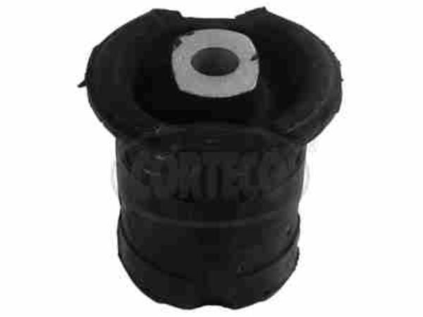

tyl jest bardzo ważny,wystarczy male odchylenie od normy i juz bedzie pływać. nie puknąłeś nigdzie tylnym kołem? dosc łatwo skrzywic wahacz i juz bedzie myszkował. sprawdz jeszcze dokładnie mocowania górne amortyzatorów z tyłu i sprawdz czy przypadkiem sprężyna z tyłu nie jest gdzies peknięta(bo tez się lubi koniec złamac i tego nie widać)
> typowy opis problemów z tulejami tylnej belki
mógłbyś dokładnie powiedzieć o które chodzi? o pływające, górne trzymające czy pionowe ?? bo od razu po przyjeździe ze słupska odstawie mikrusa na warsztat.
chodzi o te duże pionowe mocujące belkę do nadwozia niestety

siema
ewidentny problem (bez przemądrzania) tuleje wahacza wzdłużnego lub belki ...patrz fotki

juz wymienione jest ok dupcia trzyma sie jedrnie. Natomiast przy okazji tego okazalo sie ,ze magownica ma spore luzy frown.gif w przyszlym tydniu daje do regeneracji
