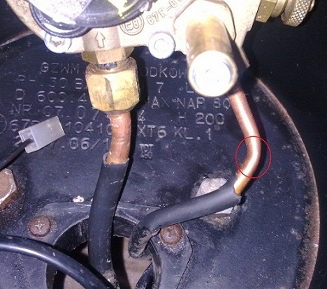

Czy takie zagięcie (w czerwonym kółku) węża będzie w czymś przeszkadzać? Wydaje mi się że nie smile.gif
Przelot przewodu w środku sie napewno zmniejszył ale dla 1.4 mimo to powinno wystarczyć
Ee takiego dużego przepływu ciekłego LPG to tam nie ma. Więc wpływ żaden.
W instalacji nadciśnieniowej może już mieć. W podciśnieniowej i przy niedużym silniku, faktycznie, nie powinno to grać roli.
E co ty piszesz? Pomyśl. Dlaczego w nadciśnieniowej ma być większy przepływ ciekłego gazu w rurkach od podciśnieniowej? Co niby w nadciśnieniowej 2x więcej go spali? cfaniaczek.gif Byzydura tongue.gif Przepływ jest zależny tylko i wyłącznie od zużycia gazu a rodzaj instalacji nie ma i nie może mieć kompletnie żadnego znaczenia.

> będzie taki sam, tylko o różnicę ciśnienia w "bańce" i na wyjściu reduktora.
Ale my piszemy o rurce za wielozaworem a nie za reduktorem. Zresztą ta rurka dochodzi tylko do reduktora.
> W instalacji
> nadciśnieniowej na wyjściu reduktora jest w przybliżeniu o jeden bar więcej niż na
> mieszalniku. Z tego względu temu gazowi w instalacji podciśnieniowej jest jakby łatwiej
> płynąć niż w sekwencji, gdzie ma bardziej pod górkę.
Nuki co ty tam takie dziwne teorie koncypujesz. Przyznam że nie rozumiem o co ci tu dokładnie chodzi zwłaszcza w kontekście przepływu ciekłego gazu w rurce za wielozaworem.
> Zwłaszcza w zimie ten jeden bar różnicy może już grać istotną rolę.
> Tak to widzę. Z drugiej strony zastrzegam, że mogę się mylić, bo ostatnio bardzo marnie sypiam.
Chyba tak wink.gif I chyba nie z winy Euro?
Można rozważyć teoretycznie, że to zagięcie na tyle ograniczy światło przelotu, że opór przepływu na tyle wzrośnie iż będzie wymagał dużych różnicy ciśnień(przed i za zagięciem). Wtedy mogłoby dochodzić do sytuacji odparowania LPG już w przewodzie za zagięciem. Nie umiem obliczyć tak na szybko prędkości przepływu ciekłego LPG. Ale intuicyjnie wydaje mi się że zwężka musiałaby dużo większa żeby doszło do problemów z przepływem bo jest on bardzo niewielki. Bo wynika z różnicy objętości LPG rozprężonego i ciekłego, która jest spora. Jak komuś się chce to można to policzyć biorąc pod uwagę jakiś stały pobór gazu w stanie rozprężonym. No właśnie tu jest zagadka ile go objętościowo włazi do cylindrów /s . Jak to będziemy wiedzieć to policzymy resztę.
Panowie, ile trwa tankowanie na rurce fi 8? 3 minuty ?
Rurka fi 6 to przekroj nieco ponad polowe fi 8, wiec czas *2.
Pomnozmy przez 3 bo pompa na stacji daje wieksze cisnienie.
Wychodzi 18 minut.
Przy silniku 2,5L zuzyc moją butle gazu 48l (netto) w 18 minut nie mam szans. Nie wyobrażam sobie takiej wichury na wtryskiwaczach. Musiały by przepuscić ponad 12400 litrow gazu w 18 minut. Na autostradzie potrzebuje na to ok. 3h.
Przypominam, ze przyjmuje sie, ze 1L plynnego LPG rozpreza sie do 260L w fazie gazowej.
Dobrze, to w takim razie w jakim celu do silników o mocy powyżej 200 KM, a niekiedy i mniejszej daje się do reduktora fi8?
To nie do mnie pytanie. Ja tak nie mam. Mam 170 koni, fi 6 i normalne, stabilne cisnienie na wyjsciu reduktora.
Aczkolwiek moge napisac o czyms innym... mam reduktor BRC Genius 1500 i otóz ... kiedy ten reduktor pracuje na cisnieniu 1,2 bara to ma o wiele wieksze dynamiczne (procentowo) spadki cisnienia pod obciążeniem, niz przy cisnieniu 1,5 bara. Jako wtryskiwacze mam Magic-Jety i bardzo dobrze sobie z tym cisnieniem radzą.
Wniosek ? Spadki cisnienia na wyjsciu mogą byc mylnie interpretowne jako zbyt cienka rurka. Moze stąd fi 8?
> stąd fi 8?
Pewnie w niektórych przypadkach będzie to prawdą.
Z drugiej strony, po pierwsze, fi6 nie obskoczy wszystkich silników - straty liniowe, a po drugie, zagięcie (czy też niewłaściwe przycięcie) rurki też nie zawsze ujdzie na sucho - straty miejscowe.
