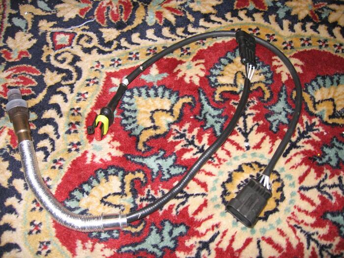

jak powszechnie wiadomo,uniwersalne sondy lambda,sprzedawane m.in. na Allegro,mają wyprowadzone bardzo krotkie przewody,stanowczo za krótkie do zastosowania w Punto Mk1.
A przewodów tych nie powinno się lutować - tak twierdzą fachowcy zarowno z firmy NTK,jak i z firmy Bosch.
Na szczeście,istnieje prosty sposób na adaptację takiej sondy do Punto.
Gniazdo od strony samochodu już na nim mamy,zatem potrzebujemy jeszcze jedno takie samo gniazdo (hermetyczne G 1,5/4) i wtyczkę W 1,5/4 ok.gif (koszt około 7 PLN/szt,w komplecie z pinami).
Zaciskamy starannie piny wtyczki na starym kablu od sondy:
I wkładamy je we wtyczkę,pamiętając o zachowaniu układu kolorów kabli zlosnik.gif:
Hermetyzujemy wtyczkę zlosnik.gif:
I mamy gotowy przedłużacz cool.gif:
Teraz bierzemy się za montaż gniazda do przewodów sondy.
Ecce sonda biglaugh.gif - jaka ładna,z piękną osłoną termiczną na przewód wink.gif:
Takie gniazdo zakładamy - identycznie,jak w przypadku wtyczki ok.gif:
I mamy gotowy komplecik montażowy wink.gif:
Opisana metoda ma istotną zaletę - w razie kolejnej wymiany sondy pozostaje nam tylko założyć nowe gniazdo na przewody nowej sondy...odpada reszta roboty ok.gif
Fajna FR, ja kupiłem sonde z NTK i mam kabla oryginalnego aż za dużo biglaugh.gif
Fajna FR claps.gif Przyda się osobom zmuszonym do wymiany sondy lambda, a chcącym zaoszczędzić pieniądze nie kupując oryginalnej sondy waytogo.gif

No ale do pinów we wtyczce się nie dolutowałeś ? Masz zaciskarkę? A przy okazji - gdie kupujesz te samohodowe wtyczki ?
> to do Marasowozu?
tak biglaugh.gif,wyobraź sobie,ze poprzedni własciciel zdrutował przewody od sondy (w tym jeden sygnałowy !) zaraz przy jej korpusie za pomocą...taśmy izolacyjnej pad.gif),ktora powoli topiła się i śmierdziała...Maras się do tego smrodu przyznał dopiero,jak zobaczył resztki tego taśmexu hehe.gif
I jak to miało działać...grzałka była walnięta tak czy tak swoją drogą.
Ciekawe,jakim cudem się komuś przerwały stalowe kable zaraz przy sondzie...hmm.giftongue.gif
absolutnie
Masz zaciskarkę?
A
sklep "Era-Moto" w Chorzowie,ulica chyba Nowa zlosnik.gif - za Makiem przy Katowickiej jadąc od strony Katowic pierwsza w prawo...
Mają tam cały stojak roznych wtyczek,ale juz znacząco przerzedzilem im asortymemt hehe.gif,a chyba nie maja zamiaru uzupełniać... icon_rolleyes.gif
Można kupić też TU - duzo taniej,niż w Erze,zamawiasz rano,na drugi dzień paczuszka przychodzi... ok.gif

> Tylko, ze u mnie sonda zakonczona jest na koncu dwoma wtyczkami
U mnie tez dwoma wtyczkami jest sonda zakonczona.
a pro po czy ta uniwersalna pasuje do PII (CF2)? czy od PI 75 pasuje do PII? na stronie ngk/ntk nie ma do PII 1.2 tylko do 1.8. w archiwum nic nie znalazlem.
no bez przesady, co ile niby sonda pada rotfl.gif a serio, dobrze wiedzieć ok.gif
ciekawe,od czego to zależało...
tak
czy od PI 75 pasuje
> do PII?
kabel będzie za długi,jeśli masz na myśli sonde dedykowaną do Mk1 75
> czy uniwersalna sonda pasuje do 16stki ?
Dzięki wielkie 20.GIF, teraz tylko podpiąć się pod euroscana i zbadać, czy wsio chula.
A koleś z allegro dlaej konektorków nie dosłał, mimo że obiecał angryfire.gif
