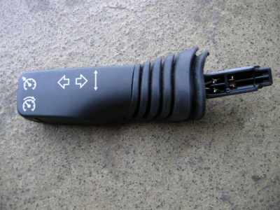

Tak możesz zamontować.
Potrzebna manetka z przyciskami. Koszt ok. 80-120 zł. Montujesz i opcomem aktywujesz funkcję. Przy pedale sprzęgła potrzebny jest czujnik jego wciśnięcia. Nie każdy egzemplarz astry posiada, ale kazdy ma kabelek więc wystarczy zamontować (30 zł).
czy ta manetka jest kompletna czy moze cos jeszcze trzeba zakupic?
tylko to i wygląda na całą. Jeszcze sprawdź czujnik przy pedale sprzęgła.
własnie sprawdziłem no i wydaje sie ze jest.
