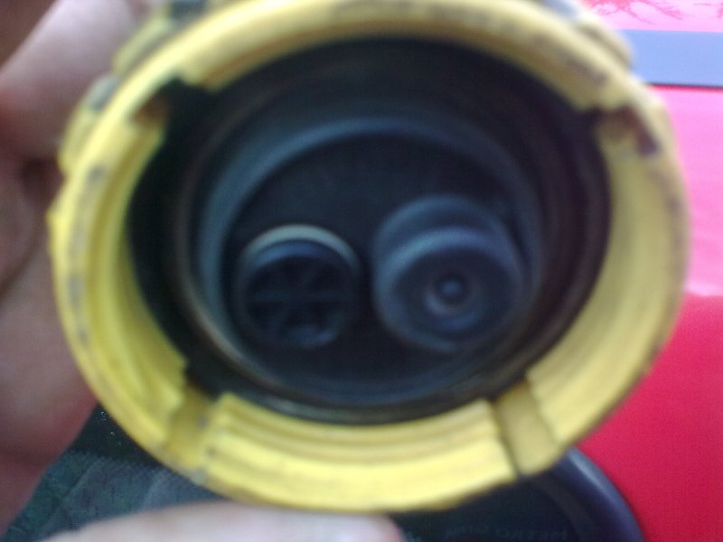

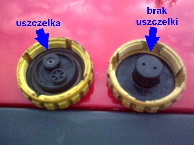

wczoraj wymianiałem termostat w Corsie (dokładany drugi w wąż) i jest problem z korkiem od zbiorniczka - rozleciał się.
Później porównywałem z tym w Astrze i on jest inny (ma 2 zaworki) a ten z Corsy "coś innego". Na zdjęciach ten z prawej to Corsa
Czy ten z Corsy jest zepsuty? Czegoś tam brakuje?
Czy jak jest zepsuty to czy mogę zastosować ten z Astry - bo on ma inne (chyba) te zaworki od tego z Corsy?

> Czegoś tam brakuje?
uszczelki:

A ja się zastanawiam, którędy nadmiar ciśnienia wydostaje się przez te niby zaworki skoro nakrętka żadnych otworów zewn. nie posiada. No chyba że patent jest taki że przy nadmiernym ciśnieniu delikatnie unosi się zewn. osłona korka? niewiem.gif
W sumie w X16SZR też mam problem z nadmiarem ciśnienia przy rozgrzanym silniku... Może wystarczy zmienić korek hmm.gif
EDIT: OK chyba załapałem... Pewnie chodzi o te nacięcia przecinające gwintowanie. Poza tym może zbyt mocne dokręcenie korka też nadmiernie uszczelnia połączenie hmm.gif
Dokładnie przez zaworki, a potem przez wyżłobienia w gwincie korka.
