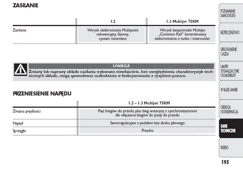

Mi też się wydaje że po prostu jest to zwykłe MPI i tylko wariator przeszczepili z innego silnika (pewnie z fiatowskiego StarJeta 1.4 95KM). Pewnie zdecydowali się na sprawdzoną technologię. Rejmi nie musisz rozbierać Pandki cool.gif zobacz w swojej instrukcji w danych technicznych powinno pisać jaki jest typ wtrysku. Na eLumie jest instrukcja 2011 i w tym silniku jest napisane MPI. Sami zobaczcie:
https://public.sn2.livefilestore.com/y1p...%82u.PNG?psid=1
A w specyfikacji nowej Pandy na tym samym silniku nadal jest napisane że to JTS.

wycinek instrukcji od Pandy 1.2 69KM - jak widać MPI
