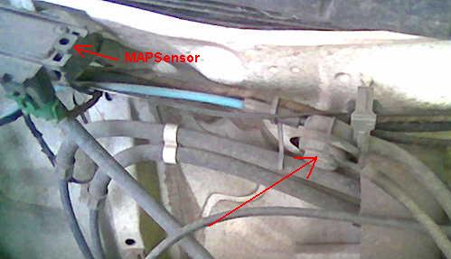

W monowtryskach, na grodzi kabiny znajduje się małe pudełko z kabelkami. Mierzy cisnienie atm., które koryguje dawke wtrysku.
Czyli MAPsensor.

> Czyli MAPsensor.
MapSensor bardziej mi pasi do kontroli podciśnienia/nadciśnienia w kolektorze ssącym. Ale nazwa to najmniejszy problem.
Sorka dalej za OT, ale jakbyś mógł mi pokazać tą puszkę na grodzi gdyż w żaden sposób jej nie kojarzę, oprócz MAPsensora.

Qrcze nie mogę tego znaleźć - C14NZ 1992 rok po robocie poszukam w googlu wink.gif

Na 90% taki czujnik był w nexii, lanosie. Wiec pewnie w starszych beznynowych, bez turbo, astrach też.

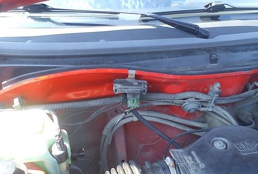

Oś przepustnicy nie ma luzu wyczuwalnego wyczuwalnego palcami. MAP sensora jeszcze nie zlokalizowałem, muszę zejść ze zdjęciem ;-)
>. . . MAP sensora jeszcze nie zlokalizowałem, muszę zejść ze zdjęciem ;-)
tak dla większej jasności MAP sensor znajdziesz pod tą czarną osłoną z żółtą naklejką
po zdjęciu uszczelki i właśnie tej osłonki
zobaczysz właśnie MAP sensor ... Tak dla pewności jeszcze sprawdź gumowy wężyk podłączony do MAP sensora czy nie jest popękany, przerwany
Wielu z Was pisało o tym map sensor... no i sprawa wygląda tak że po jego odlaczeniu silnik zaczyna pracować normalnie! obroty takie jakie być powinny, odpala bez problemu, niie faluje i nie gaśnie.
Po odlaczeniu tej wtyczki (widocznej na zdjęciu, 3piny) zapala się kontrolka check, ale obroty momentalnie się stabilizują.
Czy to może wskazywać na uszkodzenie tego urządzenia? Jakie są konsekwencje zzza jezdzenie z odlaczonym map sensorem?
