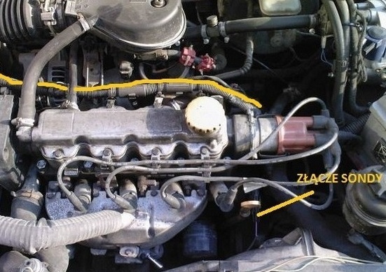

Niebieski wężyk u mnie idzie spod przepustnicy do obudowy przy filtrze powietrza. Drugi przewód (u mnie biały) idzie w przeciwnym kierunku (gdzieś w okolicy DIS'a).
Nie pamiętam dokładnie ale dziś lub jutro mogę cyknąć fotki...

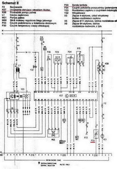

Mógłby ktoś zrobić fotke albo ma ktoś schemat jak podłączyć sonde lambda ?? Wiem tylko że wchodzi w kolektor ssący a nie wiem gdzie druga strona.

Kabel z sondy idzie do ECU, no chyba że masz LPG, to po drodze pewnie jest przecięty i wprowadzony do centralki LPG.
Mam jeszcze jedno pytanie, ten kabel od sondy idzie do komputera czy gdzieś indziej ?? Wychodzi na to że mam przecięty ten przewód i nie ma gdzie wpiąć tej sondy i będe musiał ciągnąć go od samego początku, tylko nie wiem gdzie się zaczyna.
Tak jak pisałem, idzie do komputera. Wydaje mi się że kabel idzie w peszlu za głowicą (peszel przyczepiony uchwytami do pokrywy zaworów), i dalej do kabiny gdzieś przy zbiorniczku płynu do spryskiwaczy.
Tak jak kolega napisał kabelek od sondy idzie w tym grubszym peszlu(zaznaczony na żółto), ja ze swojej strony mogę dodać że również do tego peszla wchodzi kabelek bięgnący do aparatu zapłonowego a dokładniej do czujnika halla
