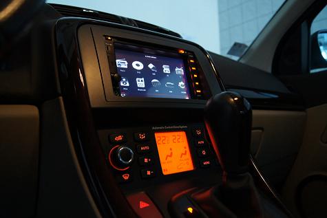

Po wyjęciu NAVI masz typowa 2DIN-ową kasete... więc mając ramkę problemu nie będzie... ile jest miejsca możesz sam ocenić odkręcając dwie śrubki z górnego nawiewu i ściągając go - pieknie widać wszystko...
> Calkiem ladnie ta navi wyglada
Nie moje....

Lisek, to Twoje zdjęcie?
Właśnie zastanawiam się nad montażem takiego taniego radia z dotykowym ekranem 7" coś jak Vordon HT-869V2. I tak szukam zdjęć, czy komuś udało się dopasować ramkę do takiego radia.
Nie ja mam oryginalne i to bez zmiany softu bo mi nie odpowiada to nowe...

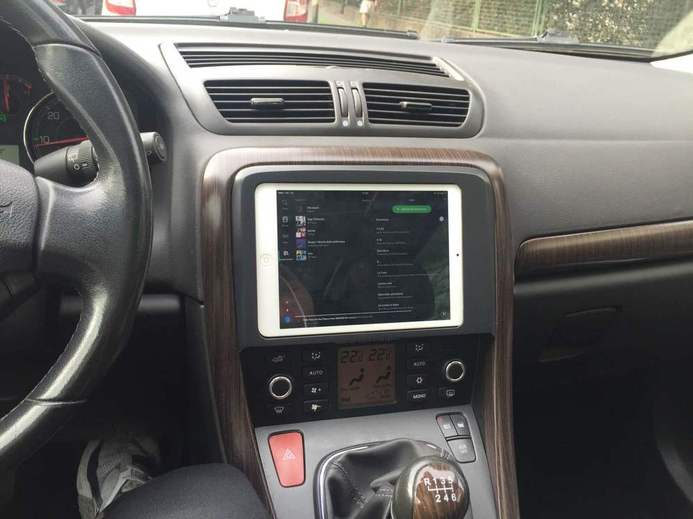

Albo kupić tablet i w ramkę wpasować albo poswięcić navi i wywalić bebechy a ekran przełożyć z takiej i klawisze podłaczyć... tylko to rzeźbienia... chińskie drogie ponad 340 dolarów kosztują i tez nie powalają.... więc osobiscie pozostanę przy tym oryginalnym kineskopie :hehe:

Może cos w ten deseń... tylko czarną ramkę by musiał mieć i może być jeszcze większy aby maksymalnie wypełniał ramkę :ok:
