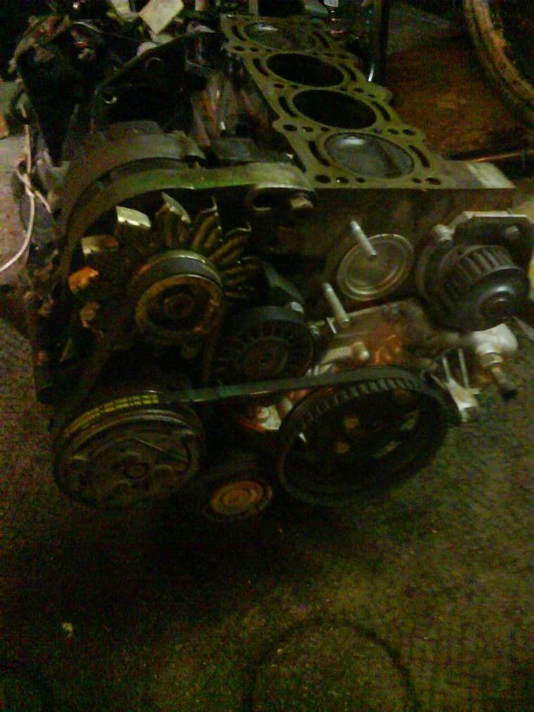

jest taki specjalny wspornik, tutaj trochę zeszlifowany dla potrzeb 1.4
tutaj masz widok na zamontowany kpl

Co do twojego foto, czy czasem u Ciebie nie brakuje jednej rolki napinającej ? Dokladnie chodzi o pasek od alternatora wlasnie?
> Mi sie wydaje ze nie odcina.
niby brakuje
