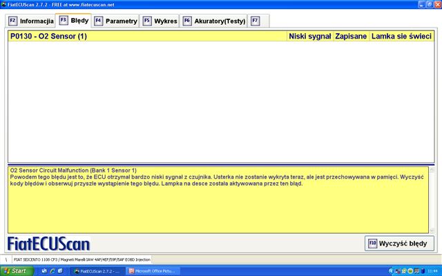

P0130-O2 Sensor(1) - Częsty bład
Kumplowi co jakiś czas pojawia się taki błąd... zaświeci się marchewka ale zgaśnie pozostawiając jedynie zapis błędu na kompie... autko chodzi równo, zapala, jeździ na codzień
możecie coś podpowiedzieć z czym to jest związane???
Pacjent: SC 1,1 MPI 2007lub8, kolor czerwony, bez tjuningów
na dzień dobry niech porusza przewodami i zobaczy czy błąd wyskoczy ponownie, a profilaktycznie może przekonserwować wtyczkę
U mnie jak zaczął wyskakiwać ten numerek błędu to się okazało że lambda nie żyje. Wymieniłem i przestało.
Prosty sposób na sprawdzenie instalacji. Zamienić sondy miejscami i wykasować błędy. One są dokładnie takie same. Po zamianie powinien wyjść błąd sondy 2. Wówczas instalacja będzie ok, a sonda na złom.

Wszystkim dziękówa za odpowiedzi....
