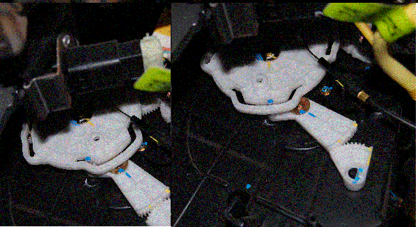

Tarna mam pytanie, jak ustawisz nawiew na kratki wentylacyjne te 4 okragle na desce to czujesz ze wieje troche na nogi? Bo u mnie jakby troche wialo i nie wiem czy domyka czy tak po prostu jest.. Mam prosbe do Ciebie moglbys sie schylic pod kierownica tam jest to kolko sterujac linką nawiewu zrobilbys mi zdjecie tego kolka w polozeniu "nawiew na same nogi" oraz w polozeniu "nawiew 4 kratkami" ?
> wieje troche na nogi? Bo u mnie czuc troche slinka.gif Mam prosbe do Ciebie moglbys sie schylic pod kierownica tam jest to

Jest lekkie "przebicie" powietrza przy konsoli.

Rozumiem ze zaznaczone czerwoną strzalką jest to ten bolczyk plastikowy? i to jest w pozycji nawiew z 4 tych okraglych kratek na desce?
