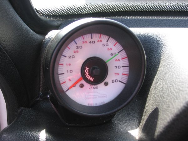

Obrotek Japońskiej firmy JONAN - dostałem od kumpla w rozliczeniu - stan malina zlosnik.gif - chcesz to Ci go sprzedam grinser006.gif

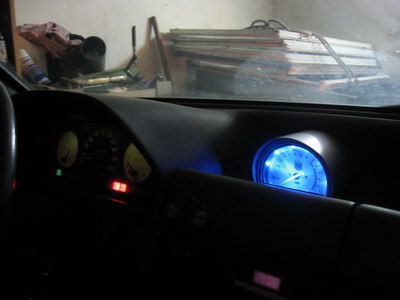

Też myślałem czy sobie nie kupić na allegro ale 100zł to sporo
i ostatecznie postanowiłem zrobić sobie samemu
Kupiłem obrotem od ładzianki 2107 czy coś takiego trochę pracy, szpachli, no i oczywiście chęci i koszt to jakieś 40zł
Dodaje foto w załączniku
