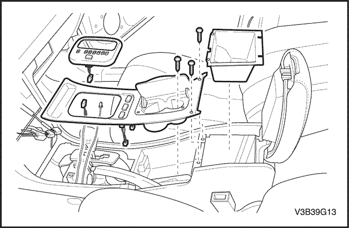

Choc przeraza mnie rozkrecanie panelu srodkowego bo gdy ostatnio chcialem sie pod niego dostac nie udalo mi sie.Nie moglem zlokalizowac wszystkich srobek i dalem spokoj:-(
Odnośnik do komentarza
Udostępnij na innych stronach
> To bede musial tego sprobowac.
E tam wyjmujesz rękami wkład głębokiego schowka - wychodzi łatwo pod nim są 2 srubki 3 w dołku na kubek, reszta jest na spinkach, czasami spinki lubią odpaść od drewnopodobnego panelu, trzeba je wtedy w kanale środkowym odszukać i założyć...
> E tam wyjmujesz rękami wkład głębokiego schowka - wychodzi łatwo pod nim są 2 srubki, reszta jest
O kurcze nie wiedzialem ze wklad mozna tak wyciagnac.
Meczylem sie troche i dalem spokoj a tu taka proscizna:-)
czy demontujac panel srodkowy musze o czyms jeszcze wiedziec?/aby nic nie uwalic?
tylko o o odpadających spinkach, ale to nie problem poza czasem na ich szukanie smile.gif
