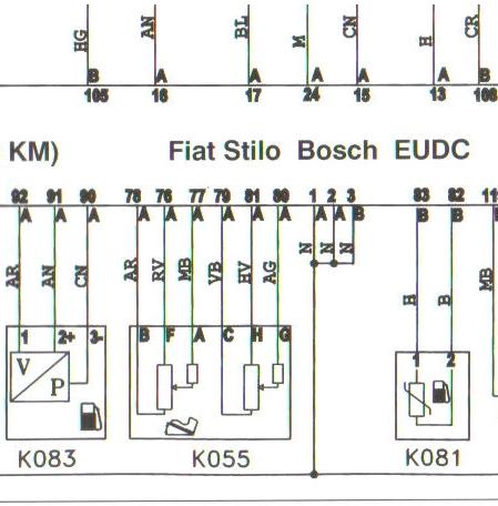

Poniżej wycinek schematu:
Podyskutujmy rzeczowo. Jeżeli za potencjometrem jest przetwornik A/C to czy może dojść do uszkodzenia ?
EDIT: W tym układzie po wymianie pedału na nowy, wykasowałbym wszystkie błędy + reset. Jeżeli dalej byłby w/w błąd to podmieniłbym jednostkę centralną. Twój obecny mechanik może mieć rację.
Mając drugie Stilo "na wzór" pomierzyłbym napięcia w punkach A i G.
FES pokazywal ZTCP napiecia z obu potencjometrow.
nie wiem w jaki sposob komputer korzysta z dwoch wskazan - czy bierze srednia, czy analizuje rownorzednie oba potencjometry, ale IMO podlaczenie FESem i sprawdzenie da lepszy oglad jak centralka widzi polozenie pedalu (biorac pod uwage, ze usterka moze wystepoac w 3ech elementach: pedal, wiazka, komputer.
