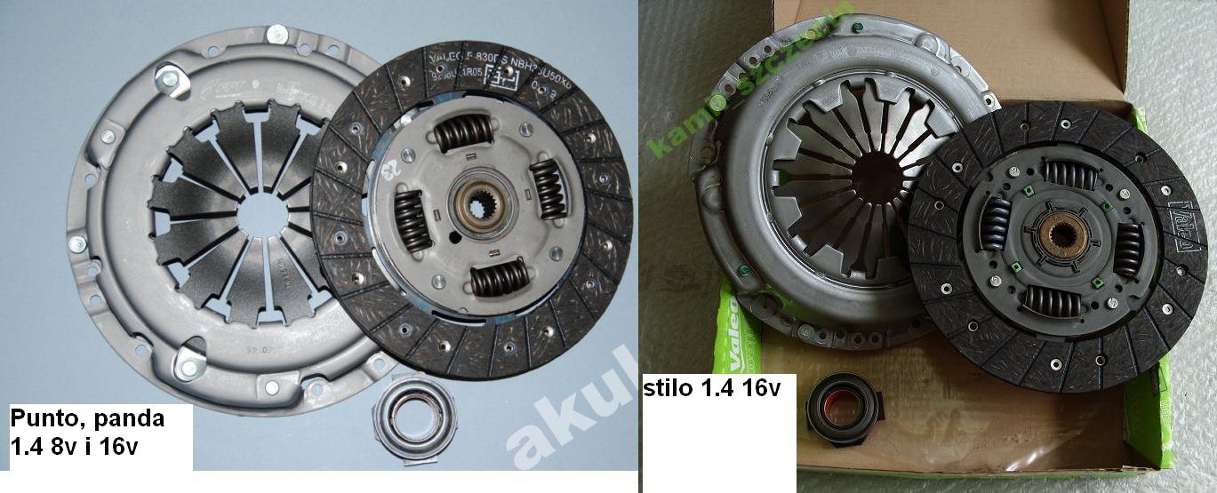

200mm ale wyciagniete z silnika wolnossacego 1.4 ? wiec nie szukasz sprzegla do t-jet tylko do 1.4 16v od stilo i najlepiej valeo. nie od punto i pandy do 1.4 8v bo tam jest slabszy docisk i slizga sie juz przy 200Nm

porownanie , powierzchnia taka sama nawet okladziny tarczy takie same ale najwaznieszy docisk. NIe wykluczone ze jakis sprzedaca sprzeda do punto czy pandy sprzeglo o mocniejszym docisku ale Najlepiej zamowic ze stilo i przy odbiorze zobaczyc co sie odbiera.

Takie ma być:
dalem dwie fotki dla porownania aby inni wiedzieli czego nie kupowac. Poprawej jest takie sprzeglo jakie i Ty wkleiles wink.gif

NIE kupowac docisku z mniejsza liczba "listkow" na sloneczku
