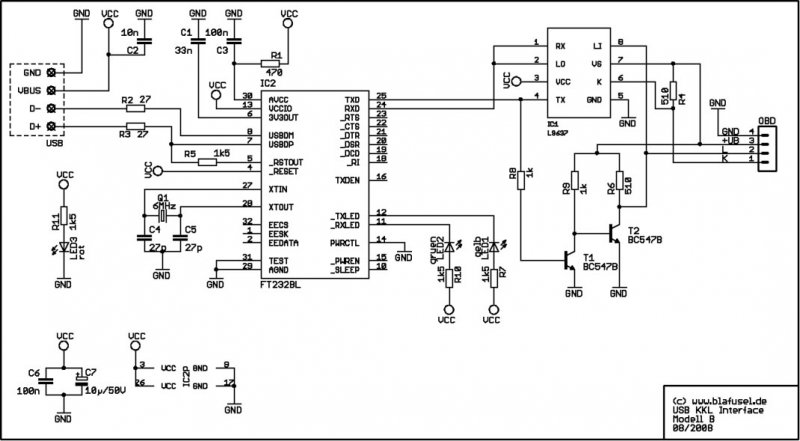

Czy budował ktoś własny interfejs pod IAW Ecu Scan 2 ?
bo szukam sprawdzonego schematu z linią L (bo w necie wiekszość jest tylko z lilnią k). Swego czasu autor programu zamieszczał schemat własnego interfejsu pod ten program, działał on komuś?

A mało to tego jest na necie, np:

W necie jest dużo wersji i właśnie pytam czy ktoś budował samemu i z jakiego schematu korzystał? bo chcę skożystać z sprawdzonego schematu

Ogólnie to całe sedno tego układu jest po prawej stronie tego schematu, układ, który tłumaczy KL na niskonapięciowe 0-5V Rx/Tx (potem to idzie do FTDI na USB, albo MAX232 jak na zwykłym COM-ie). Jest kilka wersji tego układu, jeden ten co wyżej, jeden oparty na dwóch układach LM zamiast tranzystorów, i jeden na voltage comparatorze (jak to się po naszemu nazywa?) i też tranzystorach. Kable, które tak ostatnio chodliwe są, są właśnie chyba na tym ostatnim układzie. Można też to zrobić tylko na tranzystorach, ale niektórzy ponoć mają problemy ze stablinością takiego układu.
Ja zrobiłem układ, ale nie do PC tylko do ATMegi, wg. tego schematu co wyżej, działa bez problemu. Zamiast LM zastosowałem zamiennik SI9432 czy jakoś tak (nie chce mi się szukać dokładnego symbolu).
EDIT: układ nazywa się SI9243
