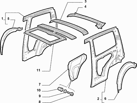

  4. > Bez urazy ale: > Ok zasugerowałem się pierwszym zdaniem. Nadkoli nie błotników , starałem się to zinterpretować według ogólnie przyjętej nomenklatury podpierając się zdjęciem, bo co sklep bądź hurtownia to inna nazwa, u jednych nadkole wewnętrzne, u drugich wnęka, u innych znów reperaturka nadkola
  5. > Tutaj masz reperaturke tylnego błotnika do CC i piszą że jest dostępny. Na pewno mają lewą, o > prawą musiał byś zapytać. > A tutaj masz obydwie strony i pisze, że obu stron jest dużo w magazynie czytacie co napisane na górze? chodzi o wnękę , nadkole wewnętrzne, a nie reparaturke poszycia, no niestety u mnie tez lubi gnić ale naprawa poprzez zakitowanie masą to nie w moim stylu i musze coś wymysleć
  6. > W intercarsie jest jak dobrze widze: > 6504-03-2012591P 6504-03-2012591P 101.36 > 6504-03-2012592P 6504-03-2012592P 101.36 w katalogu jest, niestety niedostępny w sprzedaży, brak stanów magazynowych
  7. Wybaczcie nie sprecyzowałem, potrzebuje do Cinquecento, i tylko 5 i 6 , tam niestety mają cały szkielet, ale zadzwonię, zapytam, może coś znajdą, > Tutaj mają tylko prawy i chyba nawet ricambi, ale nie jestem pewien.
  8. Witam Panowie Potrzebuje reperaturki, zamienniki, bądź najlepiej oryginały tylnych nadkoli zewnętrznych, oznaczonych na tej fotce jako 5 lub 6 Na allegro brak, tablica również, ostatnimi czasy obdzwoniłem kilka hurtowni i nigdzie ściągnąć mi tego nie mogą, może ktoś ma u siebie w okolicy jakiś polmozbyt bądź inny sklep z takimi zabytkami gdzie by posiadali takie coś ? Bardzo byłbym wdzięczny za jakiekolwiek info obrazek
