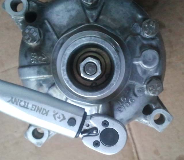

Na osi sprężarki i w piaście sprzęgła znajduje się klin, jego zadanie jest proste utrzymać piastę i oś w jednej pozycji, ma też jeszcze jedną bardzo ważną funkcję, jest swoistym bezpiecznikiem, gdyby z jakiegoś powodu sprężarka musiała się zatrzymać to ma on ulec ścięciu (tyle teoria).
Bez tego klina sprzęgło może się zacząć kręcić na osi nie napędzając sprężarki.
Nie pisałem o tym wcześniej ale zazwyczaj nie ma zaślepki tego otworu i widać od razu nakrętkę zabezpieczającą tarczę sprzęgła przed odkręceniem u mnie było tyle syfu że do nakrętki musiałem się dokopać. Trzeba naprawdę dobrze oczyścić gniazdo by wkręcić ściągacz.
Druga sprawa gdy gwinty są zanieczyszczone nie możemy używać klucza dynamometrycznego, bo będzie przekłamywał
Nakrętka ma wredny gwint M9x1.25, gwintowniki są ogólnie dostępne np. na Allegro. Gwint do ściągacza to M22x1.5
UWAGA W przypadku naszych sprężarek typu Delphi V5 (1909) które we wszystkich Astrach są bardzo podobne do siebie ustalamy wysokość zawieszenia sprzęgła na 0.4mm do bodajże 0.8mm. JEŻELI NIE MAMY SZCZELINOMIERZA Musimy sobie inaczej poradzić.
Kartka papieru ma od 0.1mm do 0.15 np. rachunki ze PGNiG mają 0.1mm smile.gif Niestety suwmiarka z podziałką 1/20mm to wyposażenie obowiązkowe. Cyfrowe suwmiarki można kupić już za 35zł, a szczelinomierz w Castoramie to ok. 35zł
Dlaczego to takie ważne, zbyt duża odległość tarczy od sprzęgła będzie powodowało że sprzęgło może nie zaskoczyć, zbyt duża że będzie ocierało o koło pasowe.
Pamiętacie jak pisałem o tym by tarczy sprzęgła nie ściągać klinami, śrubokrętem itp. badziewiem? Wygiętej tarczy nie ustawimy poprawnie, wygięta tarcza będzie miała problem przykleić się do koła pasowego.
Dokręcamy nakrętkę klucz 13, gwint smarujemy zabezpieczaniem do nakrętek np Loctite 582, nie dokręcamy mocno bo możemy zmienić wysokość sprzęgła powiedzmy 8.5 10Nm
No i na koniec wpychamy trochę smaru silikonowego by nam się gwinty nie zabrudziły a na to czerwony koreczek po jakimś czymś smile.gif
Wszystkie śruby mocujące dokręcamy z siłą ok. 25Nm

"Śruby dokręcamy z siłą 24-25 Nm, (ja dokręcałem 26Nm bo podejrzewam że mój klucz raczej niedomaga, nie kosztował majątku lepiej ciut za mocno niż za słabo, pamiętajmy że w komorach panuje olbrzymie ciśnienie) .

> Hmm konieczny też jest ten klucz dynamometryczny?
A chcesz robić to wiele razy? Uszczelka musi równo przylegać do komory, albo uda Ci się albo nie. Sprężarka to istota która pracuje w ekstremalnie wujowych warunkach, przyśpiesza i zwalnia razem z silnikiem wisi tuż nad naszymi gównianymi drogami pełnymi soli i dziur generuje olbrzymie ciśnienie. Jak nie lubisz często ładować nowego czynnika to kup klucz to tylko 100zł a ładowanie czynnika 120zł. Na Allegro można wyrwać taniej, ale nie przesadzaj bo gówno kupisz i będziesz klął że taki szajs nierówno przeskakuję. Proxxon, King Tony poczytaj poszukaj
Klucz przyda Ci się nie tylko przy sprężarce. Choć jeśli mam być szczery to potrzebujesz w sumie dwa klucze smile.gif Jeżeli poważnie podchodzisz do swojego zamiłowania do dłubania w pojazdach tych co masz i innych które będziesz miał musisz mieć dwa klucze o różnych zachodzących nas siebie zakresach
5-30Nm-/5-60Nm 25-108/ 50-200Nm
