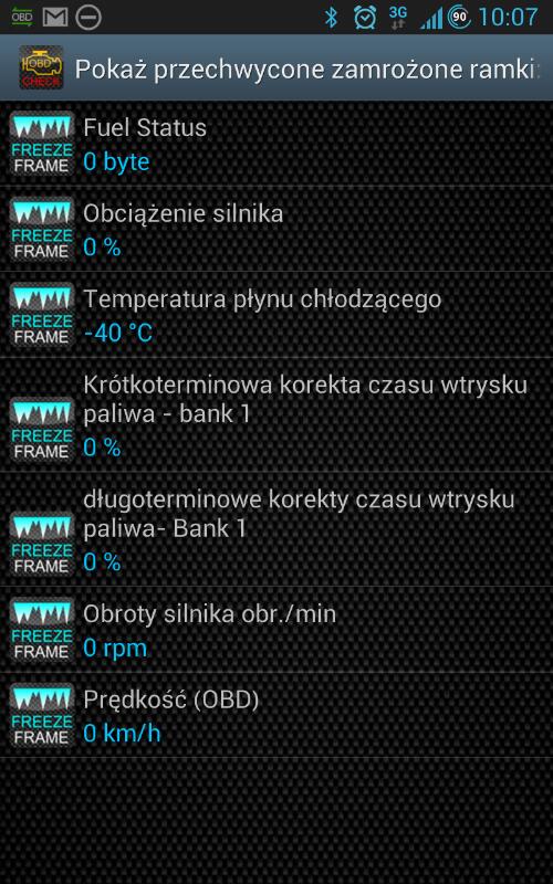

Zamrożone ramki
Umie ktoś czytać?
Z tego, co wrzuciłeś wynika, że błąd nastąpił (został zapisany) przy wyłączonym silniku. Tyle potrafię odczytać.

Ale temperatura płynu chłodniczego jest błędna - co to oznacza?

Jak chcesz się dowiedzieć to popatrz w kod błędu (tu uwaga bo Torgue czasami podaje nieprawidłowy opis do błędu) wtedy coś się dowiesz, to co wkleiłeć to tylko info, że silnika nie pracował a samochód nie jechał grinser006.gif.
Jesli pokazuje prawidłowo to znaczy że czujnik jest uszkodzony.
> samochód nie jechał .
Nie ma kodów błędów, poza P1611 (immo), nie związany jak mniemam z powyższym.

Sprawdzałem - poprawnie pokazuje temperaturę.

Z samej "ramki" wiele nie wyczytasz. Jest podejrzanie niska temp plynu, weic moze byc czujnik, ale pamietaj ze to nei ejst profesjonalne urzadzenie i czasami sa przeklamania.
aaa sprawdz w necie ten nr bledu z autem - Torgue czasami zle dodaje opis bledu. ostatnio w starej Imprezie napisal, ze to blad skrzyni, podczas gdy byl zly odczyt O2.
Czyli bład immo wyskakuje na wylączonym silniku.
Mistrzu, jeśli dalej się bawimy w potyczki słowne, to czytaj ze zrozumieniem - czujnik jest ok.
Jak na razie nic mi nie pomogłeś.
Dam Ci podpowiedź - po uruchomieniu silnika obroty spadają poniżej normy na małą chwilę i wracają do prawidłowych.
Niezależnie czy zimny czy ciepły.
Błąd sporadyczny (oczekujący), nie powodujący załączenia MIL.

Błąd wystąpił podczas gdy silnik nie pracował.... czy występuje ciągle i notorycznie czy wystąpił raz bo coś się stało z elektroniką/okablowaniem/czujnikiem/spadkiem napięcia tego nikt nie stwierdzi jeśli nie skasuje tych błędów i nie sprawdzi faktycznego odczytu z czujnika w danym momencie wink.gif
