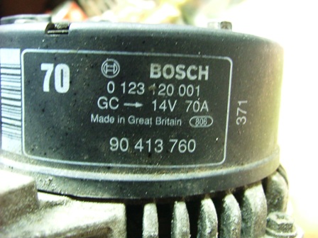

ja tez mam delco ale juz zakupilem boscha. jak padnie to sie podniemi. wyglada praawie tak samo, mocowaie te same.
opis wyglada tak:
