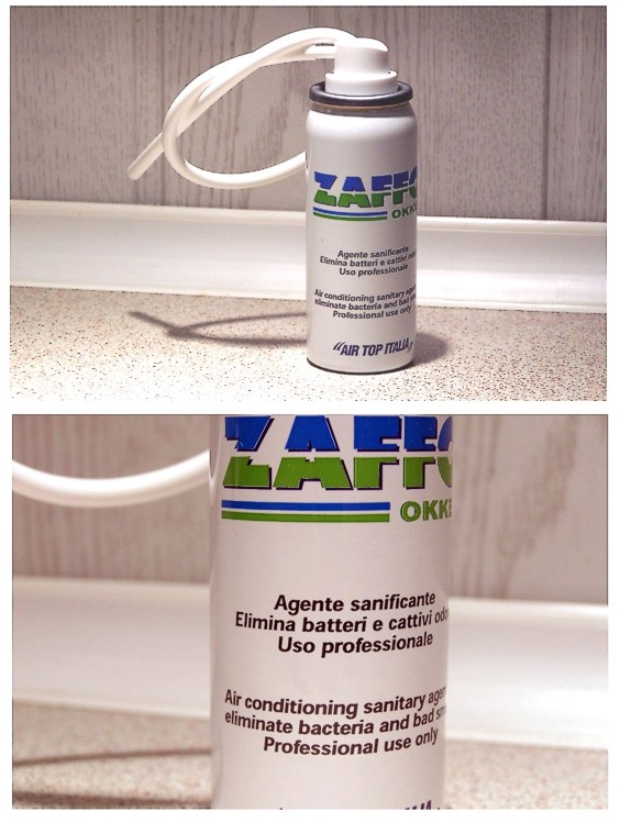

Klimatyzację raczej się dezynfekuje, a zwłaszcza parownik. W czasie pracy klimatyzacji na parowniku wykrapla się woda, która pozostaje dośc długo na użebrowaniach parownika. Jest to dobre środowisko do rozwoju wszelkiego rodzaju grzybów, pleśni itp. Jeśli przez dłuższy okres czasu paskudztwo nie zostanie usunięte efektem jest nieprzyjemny zapach z nawiewów. Jeśli się to zaniedba, dośc trudno jest usunąć to paskudztwo. Ja robię to regularnie raz do roku stosując przeważnie preparat WURTH, choć ostatnio robiłem to środkiem ZAFFO.
Wśród niektórych użytkowników aut z klimą panuje pogląd, że takie metody dezynfekcji są mało skuteczen, ponieważ za klika tygodni znowu zaczyna śmierdzieć. Zgadzam się z tym, tylko z jednym "ale" - jeśli na parowniku i kanałach nawiewowych osadzi się bardzo duża ilość pleśni i in. to rzeczywiście psikanie takimi preparatami nic nie daje. Jeśli natomiast robi się to regularnie i nie dojdzie do osadzenia na parowniku dużej ilości grzybków, to przynosi to efekt, o czym sam się przekonałem.

Mnie taka sytuacja na szczęście nie spotkała, przez 2 - 3 miesiące w samochodzie utrzymywał się jedynie specyficzny zapach "nowego auta". Do tej pory nie mam problemu z nieprzyjemnymi zapachami z nawiewów i to chyba dlatego, o czym pisałem wcześniej, że regularnie serwisuję klimatyzację. Dezynfekcję robię we własnym zakresie, jest to w miarę proste, można to zrobić w garażu.
