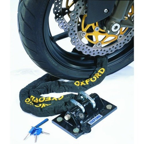

A widzisz. Widziałem wczoraj coś takiego na zaparkowanym motocylku w okolicach pracy i zastanawiałem się o co chodzi hehe.gif Ja mam z zabezpieczeń AC, łańcuch i blokadę kierownicy icon_rolleyes.gifzlosnik.gifok.gif
