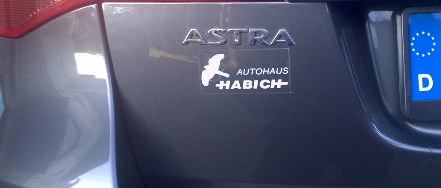

Jak odkleić naklejkę z auta?
Jak odkleić i nie zniszczyć, zarysować lakieru? Chodzi mi o tą naklejkę:
Podgrzać nieco suszarką, oderwać, resztki kleju zmyć benzyną ekstrakcyjną.
Suszarka do włosów i miękka kostka do gry na gitarze, później benzyna ekstrakcyjna do zmycia kleju.
PZDR VEN
> Delikatnie opalarką i zejdzie bez problemu
Opalarka może być za ostra. Ciężko ją kontrolować. Suszarka do włosów wystarcza.
> benzyna nie zaszkodzi na lakier?
Ekstrakcyjna nie. Tylko nie pomyl z rozpuszczalnikiem (rozcieńczalnikiem) nitro. smile.gif
Ekstrakcyjna nie zaszkodzi...
Jeśli na opakowaniu jest napis "benzyna ekstrakcyjna" to nie. Kilak razy zmywałem różne naklejki z auta i nigdy lakieru nie uszkodził ten specyfik. Co innego "rozpuszczalnik ekstrakcyjny" - tym jeden raz zmatowiłem lakier frown.gif Dobrze, że to był rower, a nie samochód. Nie wiem, czym się różnią te preparaty, ale pierwszy jest nieszkodliwy.
Tak jak pisali inni. Suszarka plus benzyna extrakcyjna.
Zanim zaczniesz sprawdź czy to metal czy plastykowa blenda. Jak się naciąłem w Mondeo i odkleiłem z lakierem :/
czy to jest pytanie podchwytliwe? łapiesz i rwiesz
Jak się sam boisz, to podjedź do chłopaków co kleją reklamy na samochodach. Mają wprawę i za parę groszy ci pomogą. Czasem nie warto oszczędzać czteropaka. Jak naklejka świeża to sam dasz radę jak stara to może się rwać.
Naklejka nie jest w sumie stara ma 2.5 roku może jutro spróbuję z suszarką jak nie będzie szło to poproszę specjalistów...
Najpierw poszła suszarka.. naklejka się odkleiła ładnie ale został klej...Benzyny się trochę bałem wiec kupiłem coś takiego: NIELSEN TAR AND GLUE REMOVER i bardzo ładnie się odkleiło bez problemów później umyłem szamponem do auta i wytarłem do sucha i wygląda jakby nigdy nic tam nie było.
Myjka gorącowodna, ok 70 stopni i naklejki schodzą, potem benzyna ekstrakcyjna i nie ma śladu, chyba że naklejka jest stara, trzeba potem przepolerować okolice żeby nie było różnicy na lakierze.
lekko zadrzeć np paznokciem wink.gif i karcherem z dużego kąta
