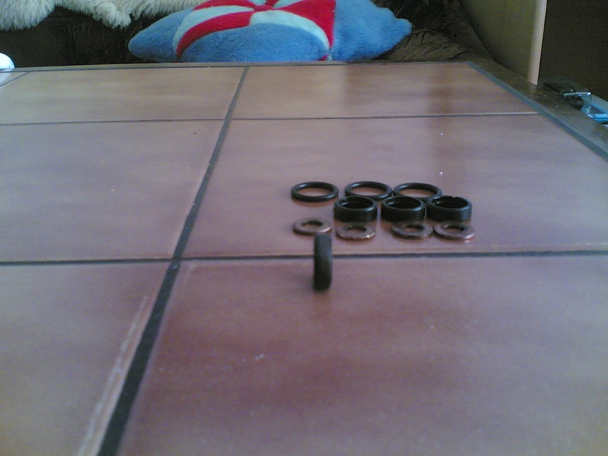

trawersy to dokladnie co ? uszczelniacze pod wtryskami te takie plastikowe czy jak ??
znalazłem cos takiego:

> jeszcze wcześniej były zakładane takie oringi/uszczelki na wtryskach ale tez nie pomogło,, jak
