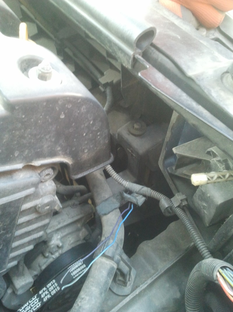

dziś przy wymianie żarówek w stilo ( 5szt. różnych sciana.gif ), znalazłem 2 intrygujące mnie zagadki.. czy mógłby ktoś, pomoć i podpowiedzieć do czego to służy/ służyło? zlosnik.gif i dlaczego ktoś to pominął grinser006.gif
foto 1 przy lampie prawej, w peszlu pozostale 2 przewody dalej idą do chyba czujnika zderzeniowego zamontowanego na pasie przednim za zamkiem maski
foto 2

U mnie podobna wtyczka jest od świateł do jazdy dziennej. Może ktoś wcześniej miał zamontowane.
Fot1.
Nie masz gdzieś śladu na krawędzi po czujniku?
Może pozostałości po poprzednim właścicielu.
Fot2
Jak Wafcio powiedział..xenon
Ps
Skoro masz wiazke tu...to pewnie wtyczka do tempomat też jest.

nie rozumiem hmm.gif w peszlu "głownym" idą 4 przewody, dwa są obcięte i idą do kolejnego peszla, 2 pozostałe idą do czujnika jak wydaje mi się zderzeniowego grinser006.gif więc te obcięte powinny iść gdzieś?

był? bo na pewno nie ma zlosnik.gif standardowo każde stilo ma tą kostkę hmm.gif

też nie bardzo rozumiem hmm.gif wiem, że po podpięciu do kompa, w zakładce silnik występuję błąd tempomatu, którego nie mam zlosnik.gif

Nie. Dlatego obstawiam auto 2004 lub wcześniej. Pelna nie okrojona wiazka.

Zerknij w manuale. I kuknij czy masz kostkę.
Ok. Jedna zagadka rozwiazana- wtyczka. Teraz moze kolega podpowie mi, gdzie powinny isc obciete przewody zlosnik.gif
> Do czujnika zamknięcia maski? Pewnie go nie masz
Ja też obstawiam brak krancowki gdzieś w okolicy lampy.
Nie, czujnik zamknięcia maski w zamku się znajduje

kolory przewodów by sie nawet zgadzały...... wg schematów powinny iść błekitno niebieski oraz fioletowo czarny

W 2004 chyba już mocno mieszali z wiązkami. Kostkę do xenonów mam ale białej pod kierownicą niestety już nie znalazłem.
