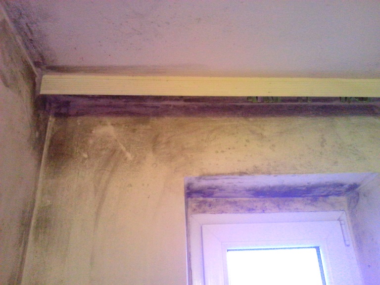

Witam,
Jak to ugryźć ponieważ pierwszą moją metodą było zapaćkanie wszystkiego ACE i powiem że przyniosło to skutek.
Jest to spiżarka gdzie jest nie ma grzejnika i jest to ściana narożna domu.
Powiem że nie spodziewałem się tego że tak może to zpowrotem wyjść?
Co radzicie, tak ażeby zlikwidować to - jest sens to malować?
Spotkał się ktoś z tym/takim grzybem na ścianie?
Dzięki
Z tego co wiem, to jest normalne.
umyć preparatem na bazie chloru i przemalować np. emulsjami przeznaczony mi do łazienek/kuchni to odnośnie ściany. Framugę możesz tylko umyć.

zedrzec
wyczyscic
poleciec odgrzybiaczem
poleciec szklem wodnym
mialem kiedys w starym mieszkaniu takie wykwity na szczytowej scianie - pomoglo

Ocieplenie od zewnątrz i poprawienie wentylacji.
Inaczej będziesz ciągle miał coś takiego.

Nie wystarczy - wentylacje bedzie mial pewnie z wnetrzna mieszkania. Jesli jest w spizarce sporo chlodniej, a doprowadza cieple powietrze z mieszkania, to i tak wystapi konsensacja pary wodnej na najzimniejszej scianie. Trzeba tez pomieszczenie niestety ogrzewac.
doraźnie możesz wstawić do pomieszczenia wiatrak aby wymusić ruch powietrza

bardziej myslalem o wentylacji z zewnatrz w stylu rozszczelnienie okna albo jakas kratka. ale tutaj znowu musi miec mega szczelne przejscie spizarnia-mieszkanie.
Właśnie wentylacja realizowana jest poprzez kratkę wentylacyjną umieszczoną w dole drzwi spiżarki.
Chciałbym to tak tylko na szybko ogarnąć bez większych kosztów bo obecnie mam domek w SSZ i myślę że za rok najpóźniej już mnie tu nie będzie-więc chyba pozostaje tylko ACE (chyba że inny specyfik - jaki?) i wietrzenie w cieplejsze dni.

Raczej w zimniejsze - wowczas jest mniej wilgoci w powietrzu i po ogrzaniu przez mury pomieszczenia wilgotnosc wzgledna spada.

Pufas daje rade, Oro Perfekt tez. oba dostepne w Casto, ten drugi za okolo 15 zl.
oba skuteczne ale polecam pryskac w cieply suchy dzien, bo wala chlorem tak, ze bakterie z reklamy Domestosa zdychaja w locie ;-).

Jeżeli masz kratkę w drzwiach a nie masz kratek wentylacyjnych na ścianie to nie masz wentylacji.
Zainstaluj nawiewnik lub rozszczelnij okno powinno pomóc.
Pytanie w jakim stanie jest ściana z zewnątrz bo jak gdzieś zacieka to niestety tak będzie

ja robiłem tytanem, 3 lata spokoju w 4 roku trzeba powtórzyć pomalowac farba i znów spokój
