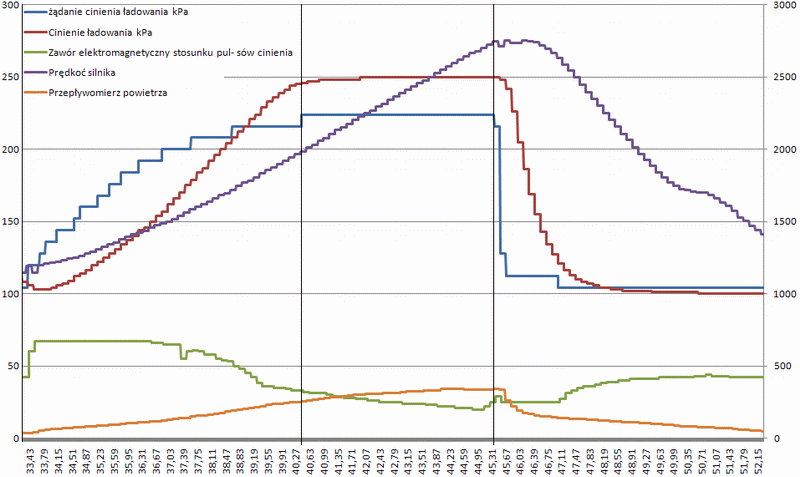

[H] logi z opcoma
> dorwalem ostatnio op-coma i odrazu trzeba troche pogmerac czy jest wszystko ok dlatego prosze o
> interpretacje logow
> http://www38.zippyshare.com/v/70062130/file.html
> jak dla mnie ogolnie chyba jest ok ale nie pokoi mnie cisnienia ladowania turbfki dosc duze roznice
> wystepuja czy to narmalne ?

A na serio, to wygląda wszystko ok. turbinka ładnie pompuje. Nie ma duzej zwłoki przy spuście cisnienia. wg mnie jest ok.
a nie jest za duze ?
żądanie cisnienia ladowania pokazuje przy max bucie 224kPa a laduje 250kPa (przeladowanie?)
takie chilowe róznice są normalne. Turbina potrzebuje czasu na rozkręcenie i późniejsze zejscie z obrotów - ma swoją bezwładność. Stąd te róznice. Utrzymywanie takiej róznicy przez kilka sekund - spowoduje już niedoładowanie lub przeładowanie.
Spij spokojnie. jest ok.
no w sumie tak, z tych 250 schodzi do zadanych 104 schodzi w 2-3 sekundy czyli nie jakos dlugo
hmm.gif 0,2 bara przez 5 sekund, bez choćby krzty zmiany, przy malejącym współczynniku impulsu sterującego to IMO za długo. A zaczyna zmniejszać jeszcze 4 sekundy wcześniej.
Ale ja się na dieslach nie znam niewiem.gif.
> Ale ja się na dieslach nie znam .
Ja tak "głeboko" nie analizowałem. Turbina reaguje na położenie pedału gazu.
Auto ma jakis nalot, nowe nie jest, wiec nie bedzie wzorcowo. Jak wydłuzy się czas "zrzutu" to wywali błąd.
Ja nie przejmowałbym się. Jeździł do bólu.
Zwróc uwage ze podtrzymywał pedał gazu, nie schodził od razu do zera.

Luknij co ja paczę:
Zero reakcji ciśnienia na próby regulacji. Mnie to wygląda nawet na maks. wskazanie dla MAPa.
joozek, zdejmij wężyk podciśnienia z turbiny i zrób ponownie test z przyspieszaniem. Jeśli nadal będzie rosło to masz kierownice w turbinie do czyszczenia.

dzieki Orochimaru za ta czerwona wstawke do przemty - bo to juz sie nudne a nikt nie jest alfa i omega claps.gif
btw. mowisz o tym zakresie miedzy ok 42-45 sek ze jest brak reakcji?
a moze na poczatek rozruszac troche sztange?
edit1: rozumiem ze mam ten wezyk sciagnac co jest (dochodzi) na "sztange"?
edit2: jakby ktos mogl jeszcze okiem na wtryski popatrzec, z tego co czytalem to powinno byc miedzy +/-2.0 wiec niby sie miesci ale moze zle info czytalem. To test przelewowy ofc

logi ze sciagnietym wezykiem
http://www58.zippyshare.com/v/26318821/file.html
aha jeszcze bledy ktore po tym wylazly
P0234 - Obwód regulacji ciśnienia ładowania, odchylenie dodatnie
(5B) - Nie występuje
P1614 - Niewłaściwy kluczyk z transponderem
(50) - Nie występuje
P1616 - CIM (Moduł kolumny kierowniczej) - błędny identyfikator środowiska
(00) - Nie występuje
Jest ok, ciśnienie praktycznie leży, więc kierownice nie są zacięte.
Ale i tak przeczyściłbym zaworek podciśnienia.
ten zaworek od podcisnienia co jest z tylu na silniku? to jego sie da czyscic ? notabene w zeszym roku padlo na niego podejrzenie bo przy duzych mrozach silnik wpadal w tryb awaryjny i myslalem ze to wlasnie w nim cos "przymarza" albo jakies inne jaja sie z nim dzieja... a w tym roku nic takiego nie zaobserwowalem
