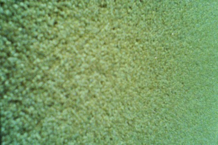

hmmm, to co widać na tym zdjęciu to takie malutkie granulki, robi się podkład + klej i kielnią nakłada (naciera) się je na ściane

tak ok.gif u mnie było to kupowane bezpośrednio u producenta - wybierałem kolor + ilość i za kilka godzin odbierałem gotowe wiadra z tym cudem dekoracji wnętrz smile.gif

No tak, to ja na podobnej ścianie normalnie mam gwoździe powbijane i nic nie odpada i się nie kruszy

To co pokazałeś to chyba jest marmolit i raczej jest to coś innego niż to o co pyta kolega hmm.gif
