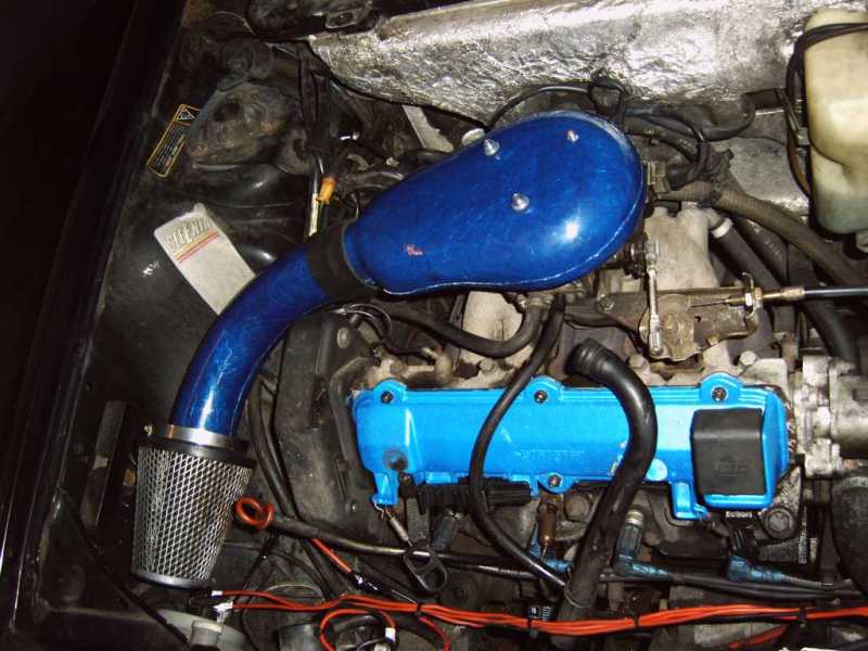

> Fotka by Lui
takie rozwiązanie miało pewną wadę, w zimie autko gorzej chodziło pozatym szybko się stożek brudził, często trzeba było myć...
teraz tak wygląda :
ewentualnie pokombinuje z jakąś obudową, jak np. tutaj kombinuje:

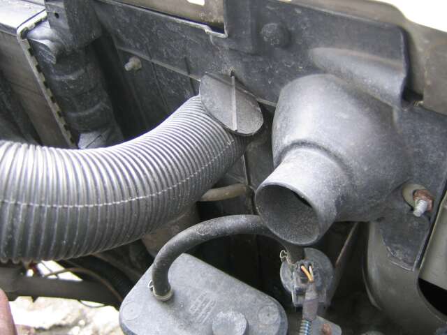

rura która wychodzi z puszki filtra powietrza zamocowana jest do pasa przedniego pomiędzy chłodnicą a reflektorem
wiesz gdzie?
> wiesz gdzie?
Ehh nie wiem, ale jak zegladne pod maske to powinienem ja zlokalizowac, tak mi sie wydaje
> i tak to wyglada juz po jej przeniesieniu o te 15cm
pamiętaj tylko aby na wlot powietrza jakąś siatkę drobną założyć

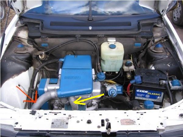

A wie ktos moze do czego jest ta rurka?? (zolta strzalka) Od zawsze mnie to interesowalo. jak kupowalem uniaka to jej nie bylo. Do czego ona jest potrzebna bo ja nie wiem niewiem.gif. 276535239-csds.JPG

W tej puszcze gdzie sie znajduje filtr powietrza a dokladnie tam posrodku gdzie dochadza rurki (zolta strzalak i czerwona) znajduje sie termostart.
Reguluje on klapka ktora albo otwiera doplyw powietrza zimnego albo cieplego z tej rury co idzie z nad kolektora.
Jest to wykonane tak aby silnik sie szybciej nagrzewal jesio cieple powietrze lapie to oczywiscie sie szybciej nagrzeje.
Najlepiej zdjemnij obudowe i zobacz czy masz tam ciegno z termostatem.
A tak to wyglada
Ta rura pobierane jest cieple powietrze znad kolektora gdy silnik jest zimny. W puszce ukryty jest termostat sterujacy klapka przeslaniajaca otwor prowadzacy do tej rurki ok.gif.
