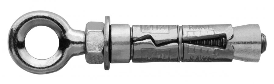

2. Jakie haki i kołki/kotwy dobrać, żeby to było bezpieczne? Myślałem o kotwach tulejowych hakowych 12x80mm.
> 12x80mm.
Tu znaczenie może mieć rodzaj materiału i konstrukcja stropu: drewniany, lany beton, Ackerman, płyta betonowa "kanałowa/rurowa"...

Ja cały czas planuje kotwy do betonu. Takie 12x80 mają wytrzymałość ok. 12kN.
Z tego co wiem, to strop jest lany.

> Proponuje uzyć kotwy chemiczne. Nie ma pewniejszego mocowania.
Też to rozważam, ale znajomy majsterkowicz/budowlaniec mówił, że na takie obciążenia nie ma sensu... Zwykłe kotwy wystarczą i będą tańsze ew. można wkleić na klej do płytek z tuby.

Byle kołek stalowy ma w betonie C20/25 prawie 400Kg udźwigu.
