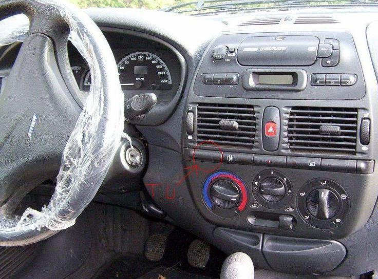

Ma może ktoś taki przycisk jak ten od tylnych światełm przeciwmgielnych? da sie go zamontować w tym miejscu co na zdjęciu?

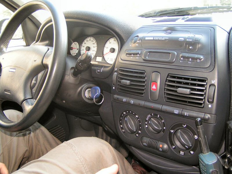

osobiście sugeruję montaż oryginalnych, w oryginalnym miejscu. Co do włącznika ..no cóż, oryginał /listwa/ droga jak cholera. Ja sobie zamontowałem , jak masz pytania to wal śmiało, najlepiej na priv bo nigdy nie wiadomo.

jak sobie poradziłeś z montażem ramek? oryginał ma natrasowane ranty pod ramki hmm.gif
> patre a Ty jak masz zrobiony włącznik?

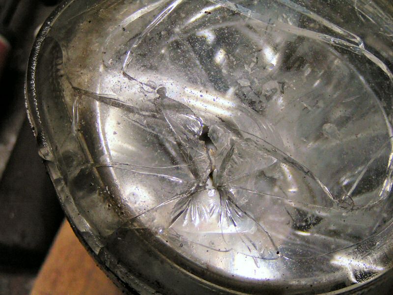

Widze, ze kolega nosi sie z zamiarem wkladania halogenow? - ja juz mam to za soba. Szczegoly w zalaczniku. Wlacznik zrobilem sam, w miejscu oryginalnego wlacznika (niestety nie dostalem nigdzie listwy oryginalnej). Ma w srodku diode, i po wlaczeniu swieci na pomaranczowo.

Tak ogladam zdjecie kolegi i widze ze na przelaczniku mocy z jaka dmucha dmuchawa jest funkcja AUTO .. u mnie takowej brak
I jeszcze jedno widze ze kolega ma przy kierownicy zamontowane pryciski do radia .. orginalnie to hcyba nie bylo - mozna gdzies dokupic takie cudo do orginalnego radia z bravo
Dołączając sie do pytania kolegi pizamko:
czy da się buttony z kierownicy podpiąć do nieorygnalnego radia - bo wygląda na to ze sterujesz nimi integrated radio holderem smile.gif i czy są one elementem kiery czy można je kupić osobno?
