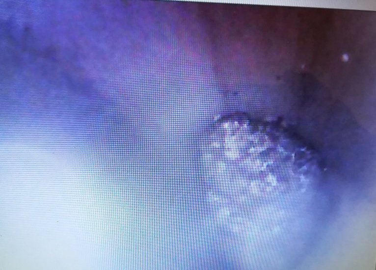

HerrMajki Napisano 22 Listopada 2017 Autor Udostępnij Napisano 22 Listopada 2017 Dnia 6.12.2014 o 22:49, mitunio napisał: > Mam, w grzejnikach również i leciała z nich woda a grzejniki nie grzały, powietrze zeszło dopiero > po poluzowaniu śrubunków Dziś trochę się pobawiłem grzejniczkiem. Spuściłem z niego całą wodę. Generalnie była czysta z małą ilością magnetytu ale wszystko jak najbardziej ok. Napełniłem grzejnik powoli i odpaliłem ogrzewanie. Wszystkie grzejniki były już dobrze ciepłe, a ta łajza nadal ciepła tylko w połowie górnej ( w pokoju jakieś 13-14 stopni). Po kilkunastu minutach zrobił się ciepły cały ale tak jak na innych grzejnikach różnica temperatury między zasilaniem i powrotem wynosiła ok. 10C to na tym oscylowała w granicach 15-17C, czyli ewidentnie przepływ jest dużo wolniejszy niż w pozostałych, na których zawory są kryzowane (ten otwarty jest na full: wkładka Oventrop - 6; głowica termo - max). Zmierzyłem również temp na poszczególnych rurkach powrotu w rozdzielaczu i tam też była różnica kilku stopni. Może nie było by to dziwne gdyby grzejnik był podłączony na końcu rozdzielacza ale on jest 3 w kolejności (podłogówka, grzejnik w pokoju obok, łajza, następne kilka pozostałych. Patrząc na drogę ułożenia pexa (trochę wirtualnie przez parkiet i wylewkę) na jej drodze mogą występować dwa łuki więcej niż na pozostałych ale nie chce mi się wierzyć żeby to było przyczyną tak dużego oporu przepływu. Następne planowane testy - wymiana wkładki na Danfos RA z większym współczynnikiem przepływu (tylko muszę najpierw ją zdobyć) i ewentualnie jakieś urządzenie typu rotametr, które wkręcę w miejsce wkładki zaworowej i zmierzę przepływ w każdym grzejniku. Może wtedy wyjdzie jak duże jest dławienie na tej linii. Innych pomysłów brak jak na razie. Odgrzewam kotleta bo znalazłem rozwiązanie grzejącego w połowie grzejnika. Jak słusznie podejrzewałem w grzejniku był zbyt mały przepływ i dlatego ciepła była górna połowa, a dół zimny i nie pomogło całkowite wyjęcie wkładki zaworowej. Zacząłem przypuszczać, że może podczas lania wylewki mistrzowie zagnietli rurkę pex i dlatego jest dławienie. Przeprowadziłem nawet próby zadeptania pexa i stwierdziłem, że jest to mało prawdopodobne aczkolwiek wykonalne. Niemniej jednak ewidentnie coś było nie tak. Jako, że pokój raczej mało używany - sypialnia dla gości - to mniejsza temperatura nie przeszkadzała, a nawet po mocno zakrapianej imprezie goście mogli szybciej wytrzeźwieć w niższej temperaturze. Kolejna zima się skończyła problem przeminął i znowu powrócił z nowym sezonem grzewczym. DOŚĆ. Jako, że miałem kilka dni wolnych to wziąłem się za szukanie przyczyny. Zdjąłem grzejnik, rozkręciłem śrubunki w rozdzielaczu i zdjąłem zawór kątowy przy grzejniku. Uzbrojony w chińską kamerą inspekcyjną o długości 5m i średnicy 5,5mm rozpocząłem "pexoskopię". Na długości ok. 1,5m spotkałem pierwszego "obcego" Był przyklejony do ścianki rurki i musiałem go stalowym drutem potraktować żeby się oderwał. Im dalej w las tym było tego więcej. zdjąłem z rurek przy grzejniku złączkę do przykręcenie zaworu żeby mieć pełną średnicę do dyspozycji i poszedłem po kompresor. Po pierdnięciu w obie rurki oto co z nich wyleciało: Niektóre miały długość ok. 1cm i średnicę ponad 7mm. Autopsja wydmuchanych elementów wykazała, że są to kawałki betonu, który prawdopodobnie wpadł do rurek podczas robienia wylewki i skutecznie dławił przepływ zarówno na zasilaniu jak i na powrocie. Ten grzejnik nie miał prawa grzać normalnie. Po złożeniu wszystkiego do kupy i odpaleniu ogrzewania zostałem bohaterem w domu i mogłem sobie powiedzieć Brawo Ja. Na wiosnę dmucham resztę rurek bo jak się mistrzom chlapnęło betonu do dwóch to jest bardzo prawdopodobne, że w innych też mogą takie niespodzianki być. 4 Cytuj Odnośnik do komentarza Udostępnij na innych stronach More sharing options...
